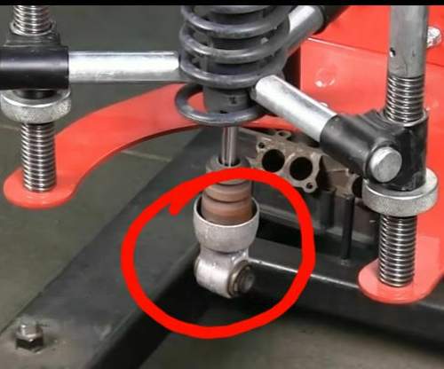

Achso .. der VFL hat RING als untere Befestigung und der FL hat GABEL als Befestigung an der HA.
Also eigentlich recht einfach am Fahrzeug zu erkennen.
am 12. Oktober 2015 um 19:30
Stimmt auch nicht, sowohl vfl als auch fl haben hinten "Augen" an den Stoßdämpfern unten, nur die obere Befestigung ist anders. Auch die Spur ändert sich nicht beim Frontantrieb, geht ja auch schlecht bei der rustikalen Starrachse :D
EDIT: Moarei meinte wohl den ganzen Fahrwrkseinbau, an der Vorderachse ändert sich natürlich die Achsgeometrie
