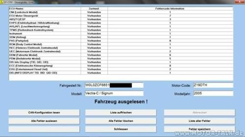

Merkwürdigerweise müsste ich allerdings heute feststellen, dass sich der gemittelte Durchschnitt im Testmodus nach dem Löschen von 35 Fehlern wieder als 9,0 darstellte, obwohl er gestern nach ca. 20 km schon leicht auf 8,5 gefallen war.
2012-12-14-14-11-11-fehler-loeschen

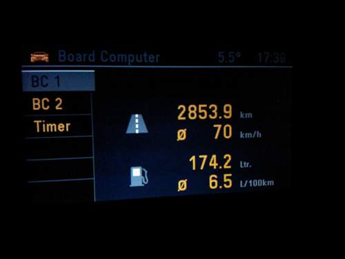

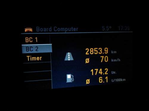

Hab ich zwar schon in einem anderen Thread gepostet aber trotzdem nochmal hier:
Nach einer laaanngeenn Reise nach Polen - Stau ohne Ende - Hier mal BC1 und BC2

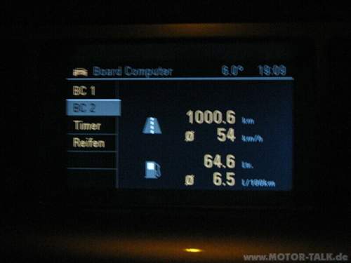

1000 km um und nach wie vor keinerlei Unterschied in den Anzeigen. Den Reifenumfang hatte ich inzwischen auch mal umprogrammiert (jetzt 195 cm). Dies hat ebenfalls keine Auswirkung.
Darf ich BC1 nun resetten oder braucht noch jemand etwas länger? :p
2013-01-07-19-10-img-8773
2013-01-07-19-10-img-8774
Wahrscheinlich ist das nicht bei allen so :confused:
Ich denke schon, wenn man wirklich alle Werte (!) der beiden BCs gemeinsam löscht und nicht jeden einzeln und wenn dabei der Motor nicht läuft.
PS: 1060 km vorbei. Beim schnellen Umschalten ist noch immer keine Differenz erkennbar.
