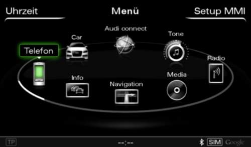

Kann mir jemand den unterschied zu den MMi sagen ??
Meine Frau will nämlichen sich ein a4 8k kaufen ab 2012.
Er soll aber das MMI mit den Symbolen haben.
Wo rau muss ich achten ??
Mmi
Bildschirmfoto-2018-11-09-um-13-57
Mmi3g+ Sprich das große Navigationssystem
Also das mit den Symbolen ist MMI 3G Plus?
Reicht es bei Kauf ob der ein joystick hat?

1) es gibt kein google Earth mehr; wurde eingestellt; SUFU hier
2) ja du musst aber alles über das handy bedienen- AUSSER Titel weiter - lauter leiser ; Playlist wird nicht angezeigt
3) die Funktion ist gleich; egal welches Radio
Zu erstens - ich müsste mal Google Earth über 2G testen. Ich nutze bspw die Google Suche per Sprache bei jeder NaviAnfrage. Und die Online Stau Daten (Audi Connect).
Dann hast du noch die anderen Connect Dienste. Da musst du entscheiden ob sie sinnvoll sind (Spritpreise, Wetter).
Zu zweitens - dafür brauchst du aber auch das AMI Interface am MMI welches dir dann erst USB für ein BT Dongle zur Verfügung stellt.
Zu drittens - korrekt. Beim großen MMI habe ich mir bspw Drive Select freigeschaltet (per VCDS) und bediene es über das MMI ohne den physischen Knopf nachrüsten zu müssen. Bin super zufrieden damit.
Hier ein weiterer Pluspunkt für 3G Plus: 3G Basic funktioniert mit einem 6,5 Zoll Display (mit nicht mehr Zeitgemäßen Auflösung) 3G Plus hat ein 7 Zoll Display und mehr Punkte.
