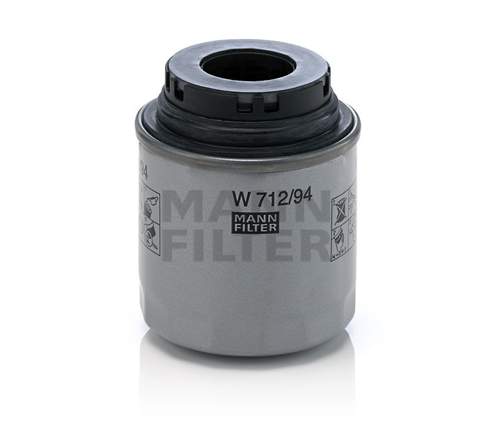

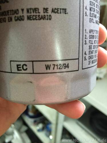

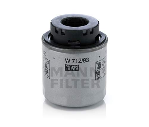

Hier wie versprochen die Bilder der beiden Ölfilter, auf dem ersten Bild Filter1.jpg ist es rechts der neuere "D" und links der "alte" B
Beide habe als Außenmaß ca 79 mm und das Innengewinde ist identisch. Von außen ist der Unterschied zu sehen das der neue D eine höhere Dichtung hat und der Auslasskanal nach außen hin zu ist oder zumindest zu 90 % zu ist.
Sonst kann man keine großen Unterschiede erkennen, ich habe den Teiledealer nochmals interviewt, er meinte das die in der Werkstatt auf meinem Rocco definitiv den neuen D verbauen würden, auch wenn vorher ein B drauf war. Das was im ETKA ausgespuckt wird, wird verbaut.

Also laut Online Teilekatalog Mann /Hummel haben sowohl der B als auch der D Filter beide!! 2 Rückhalteventile+gleicher Öffnungsdruck 2 bar.
Lediglich die Höhe des Filters hat sich geändert+ der Preis (etwas preiswerter).
