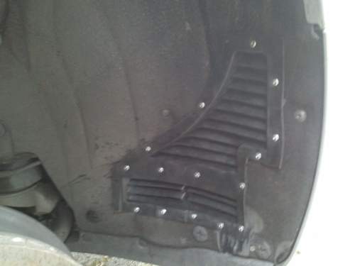

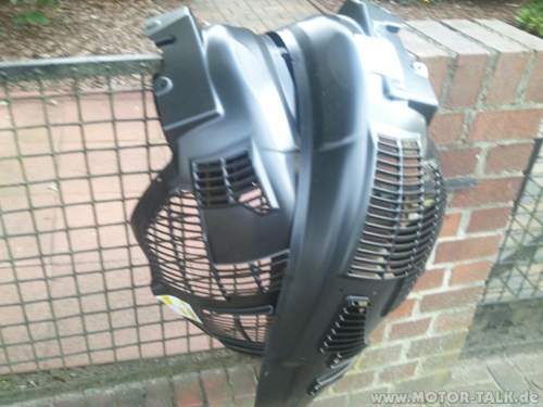

lt. Teilekatalog gibt es für A6 und S6 unterschiedliche Radhausschalen vorne.
Beim A8 / S8 war es so (wie auch beim A4 / S4 B5), dass die Maße identisch waren, die jeweilie S-Radhausschale jedoch Lüftungsschlitze im vorderen Bereich hatte.
Wo liegt der Unterschied beim A6 und S6 4F?
Hat jemand Fotos vom vorderen bereich der Radhausschale oder kann mir die Unterschiede nennen?
Vielen Dank!

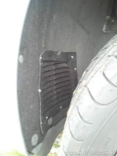

Der S6 hat auch Lüftungsschlitze im Radhaus.
und geht unten weiter raus

Der S6 hat keine Ladeluftkühler und hat trotzdem die Luftschlitze in den Radhausschalen.
Warum wohl, um die thermische Belastung zu reduzieren. Ich hab damals die S6 Radhausschalen in meinem 4B 2.7T verbaut, und die Wärme an den Kotflügeln hat stark abgenommen. Und der Nebeneffekt ist, je kälter die Ansaugtemperatur umso höher die erzielte Leistung aus jedem Tropfen Benzin oder Diesel.

da ich weder Turbolader noch Ladeluftkühler habe war mein Ansinnen auch nicht, den Luftdurchsatz dafür zu verbessern.
Mir gehts ganz simpel um die 'bessere' Entlüftung des Motorraums bzw. der Belüftung der Bremsen.
Beim A4 und beim A8 hat das soweit ganz ordentlich geklappt; warum sollte es also nicht auch beim A6 klappen.

Wie ich schon schrieb sind die nichtkomlett identisch-
jeder der eine S6 Front drin hat weiss was ich meine. An der unteren Rundung vorne gehen die bischen weiter raus, da der Stoßfänger dort bischen anders geformt ist. Das ist aber nicht weiter trageisch - bei meinen A6 radhausschalen fehlen zum a6 stoßfänger paar cm, ist aber verkraftbar. ich denke, das Überstehende kannst du an dieser Stelle einfach abschneiden, soweit der Rest passt.
