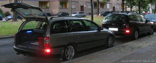

Es gab sehr wohl auch den FL Caravan mit Sport-FW (war ca. 20mm tiefer).

Meiner ist auch tiefer.
Mir ging's nur darum, was an der mittleren Spurstange anders ist.

Mein Köpenicker Pflegekind ist als original - SPORT Caravan Edition 100 - nicht nur vorne und hinten tiefer, er hat (wie das geht weiß ich nicht) sogar eine Ausrüstung mit AHK und Niveau und Xenon ab Werk. Also alles vom ersten Tag an.
Da fällt mir wieder der Werbeslogan von Toyota ein, der wohl auch für Opel gelten kann.
Nichts ist unmöglich bei Opel.
Reicht euch die Hände und laßt euch das Thema nicht unter die Haut gehen.
Bist Du sicher Kurt, dass der original tiefer war? Denn Niveau und tiefer gab es doch nicht zusammen.
VFL weiß ich nicht, aber Facelift gabs das nicht ! Ich habe mir 2001 einen nagelneuen Vectra B Sport Caravan geholt , weil es fürn Omega B Caravan kein Sportfahrwerk gab !
Wie das bei ner Limo ausgesehen hat , weiß auch nicht, hat mich auch nie interessiert, da ich immer nur Kombis gekauft habe !
Wo der TS sein Infos da her hat ist mir schleierhaft ! Er schreibt ja Er wäre Preusse , vlt. gabs im wilden Osten ja tiefer gelegte Sport Omegas !
Vlt. sollte ich meinen damaligen FOH verklagen , weil Er mir den Sport Caravan vorenthalten hat !
Wenn es ein Sportfahrwerk gab ( welches tiefer gelegt ist ) wieso gabs dann keine unterschiedlichen Pendelstützen ( Koppelstangen ) ??
Ach ja , und manchmal gibt es unterschiedliche OE Nummern , da manche Autohersteller im Nach herein auch Teile modernisieren !
Siehe LMM 2,5 DTI , gibts zwei Nummern dafür , ist aber ein und der selbe Kram !
Wenn der Niveau hatte(war bei Executive Serie), dann keine Tieferlegung. Ohne Niveau gab es auch den Caravan tiefer und das nicht nur im Osten.
Ja bin ich,... da ich einen normalen daneben stehen hatte.
Da sind es ca.3cm vorne und hinten gemessen Boden/Radlauf.
