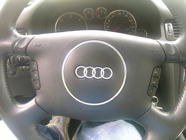

Mit dem MJ 2002 wurde auch die Materialanmutung der Lenkräder geändert (verschlimmbessert).
Das normale 4-Speichen Lenkrad im Facelift ist nun von der Anfassqualität her, zum Davonlaufen. Man könnte denken, Herr José Ignacio López hätte die Materialien persönlich nach seinem Gusto ausgesucht... :D
Hallo Consul;
das kann ich vollauf bestätigen. Ärgere mich immer besonders, wenn ich vom Touran mit dem Lederlenkrad in den Bären umsteige und dann dieses sehr billige Plastik anfassen muß!
