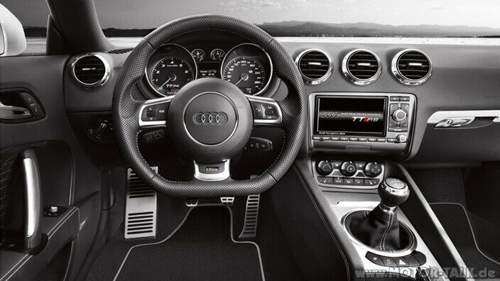

Themenstarteram 8. November 2010 um 12:22
um nochmal auf meine frage zurückzukommen:
auf bild 1 sieht man das deutlich dickere lenkrad im vergleich zu bild 2!
was genau gibts zwischen den beiden für einen unterschied??? welches lenkrad bekommt man wenn man jetzt das sportlederlenkrad nachrüsten will? oder wird man etwa gefragt : "wollen sie das dicke oder das dünne?" :D

Du meinst ganz sicher die RS Lenkräder, die sind bedeutend dicker.
Anbei mal ein Bild von einem User aus dem A3-Freunde Forum:

JAP ! das muss es sein ;)
danke dir !
also gut wenn der RS3 jetzt mal kommt ist das problem eh vom tisch aber ich geh mal davon aus dass das TTRS lenkrad auch in nen normalen a3 8p mj 2010 passt oder ?
Ja du kannst auch das vom RS6 nehmen, S3-Sportback mit RS Lenkrad. Warum sind die Lenkräder eigentlich unten abgeflacht? Kommt das aus dem Rennsport und geht nur darum das man sich besser in die Schalensitze setzen kann?
Zum ersten, wie hier schon geschrieben wurde, das dickere ist aus dem TTRS.
Laut :) und Bestellnummer, würde das TTRS Lenkrad aber nicht in den A3/S3 passen.
Was ich persönlich aber nicht glaube, wie Du aber selbst schreibst, sollte der RS3 ein dickeres bekommen passt dieses dann sicherlich.
gruss Nico

nachdem das stichwort audi zubehör gefallen war hab ich das dickere gefunden:
http://shop.audi.de/.../AccAudOSProductdetailView?...
Ich bin vom S3 (abgeflacht) auf das "RS" Lenkrad umgestiegen: http://www.s3-sportback.de/364/sportlederlenkrad-eingebaut.html
Korrekt heisst das "RS" Lenkrad bei Audi im Zubehör "abgeflachtes Sportlederlenkrad" (Artikelnummer mit Multifunktion, ohne Schaltwippen, ohne Airbag : 8P0064244A). Dieses sollte von der Dicke und der Griffmuldenausprägung identisch mit dem RS6 und TTRS Lenkrad sein.

und im TTRS ;-)
704x396-att-d-10415
Themenstarteram 9. November 2010 um 20:54
danke für das bild Hoaschter!
genau so stell ich mir das vor :)
übrigens stimmts doch dass die lenkräder auf den bildern von mir die gleichen sind... dummer winkel :D
