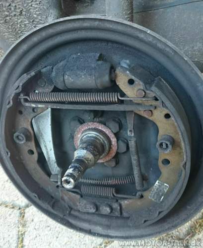

Hallo Leute,
Mit meinem Passat 35i (facelift bj 96) muss ich zum Tüv.
Bei einer Voruntersuchung wurde festgestellt, dass die HInterradbremse (sowohl bei betriebsbremse wie auch Handbremse) nicht gleichmäßig bremst.
Hinten RECHTS ist mehr Bremsleistung als hinten LINKS.
Wegen Lagerwechsel hatte ich die Trommeln vor "kurzem" ab und weiß, dass die Beläge auf beiden Seiten noch gut sind.
Woran kann das liegen, dass hinten links dann schlechter Bremst?
Ein weiteres Problem:
Wenn die bremsen kalt sind (erster Bremsvorgang nach dem los fahren), gibt es beim Bremsen hinten rechts ein schleifendes Geräusch (auch mit handbremse). hatte deshalb die trommel noch mal runter, konnte aber keine schleifspuren sehen. Wie kann so ein geräusch kommen?
Was kann ich tun, um das Geräusch weg zu bekommen und die Bremleistung wieder gleichmäßig zu verteilen?
Könnte es schon mit gründlicher Reinigung (beider bremsen) getan sein? Müssen irgendwelche beweglichen Teile Geschmiert werden?
Hier ein Bild der Bremse, die am Anfang immer einmal kurz schleift (rechte Seite)

Auf den ersten Blick sehen die Beläge i.o. aus...wie gesagt auf den ersten Blick.
Beim 2ten Blick erkennt man genau das der Nachstellkeil am Anschlag aufliegt...d.h. neue Beläge mit Federn, Radbremszylindern und neue Anschlagpunkte (6 pro Seite)-->dann klappt es auch mit dem Tüv!
Teile Beim Zubehöhr von ATE verwenden.

Wäre es zu viel verlangt, wenn du mir in meinem Bild mal zeigen könntest, was der Nachstellkeil ist und wo dieser aufliegt?

Ja der Satz deutet auf nicht viel Ahnung deinerseits hin (Sorry).
Ob du die Bremsanlage selbst in den Griff bekommst-->naja ich hab da meine Zweifel...:rolleyes::rolleyes::rolleyes:
Nachstellkeil-->ist mit der Senkrechten Feder verbunden...;)
@PKGeorge [url=http://www.motor-talk.de/.../...he-bremsleistung-hinten-trommelbremse-
Und dieser muß auch nicht erneuert werden, sofern er nicht vermackt ist;).
Besorge dir einen vormontierten Satz, wenn du neue Beläge brauchst. Das ist wesentlich einfacher als die ganzen Einzelteile.

Hier ist auch mal das Verschleißmaß der Bremstrommel zu prüfen.

Das habe ich früher ganz einfach gelöst: vor dem TÜV ein paar Mal kräftig mit der Handbremse gebremst und den Rost in der Trommel abgebremst. Mit heißer Trommelbremse waren die Bremswerte beim TÜV dann gleich :D
Wenn der Nachstellkeil wirklich beim Bremsen so weit runter gerutscht ist, müssen die Trommeln aber extrem eingelaufen sein (meß mal nach, man sieht ja, wie weit sich die Beläge eingearbeitet haben, 231mm ist die Verschleißgrenze). Ist bei meinen nach über 400Tkm noch nicht der Fall. Vielleicht ist er erst nach dem Ausbau ganz heruntergerutscht, weil der Gegendruck der Trommel fehlt?

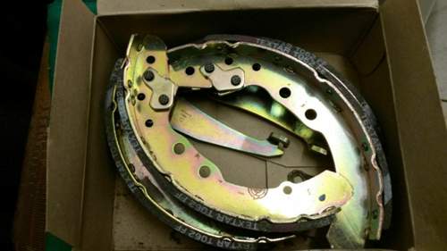

1. wo kommst du her zip-freak?
2. ich hab noch nen kompletten satz orig VW beläge hier liegen die kann ich dir sogar vormontiert zuschicken, bei bedarf auch mit passendem Radbremszylinder.
meld dich einfach

Themenstarteram 23. Februar 2015 um 10:35
@mauzz schrieb am 23. Februar 2015 um 10:10:17 Uhr:
meld dich einfach
Sie haben Post ;)
Und bitte Seitenrichtig einbauen!!! Rechts und links sind nicht gleich, und der Nachstellkeil liegt immer hinten ;)
Aufpassen, dass dir die Kolben aus dem Bremszylinder nicht rausfallen. Die gehen nach rechts und links raus, kein Halt.
