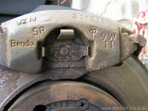

Hallo Botsch,
hast Dein Wagen diese Bremszange (siehe Foto)?

Pb128044

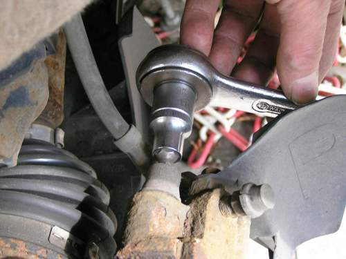

ich hab ja auch einen AUC und ich hab im letzten Herbst die Bremsen vorne gemacht (waren noch die originalen).
Der 1.0 mit 50PS sollte die 239x18mm Bremsen haben.
Bei der Bremse, zumindest bei mir, war und ist eine Inbusschraube M8 mit einer Hülse verbaut. Das scheint auch noch stand der Dinge zu sein, weil ich die Schrauben neu bei VW gekauft habe. Die Hülse, sieht ungefähr so aus, ich weiß ist kein gutes Bild aber was besseres habe ich nicht gefunden und ist IMO aus Edelstahl.
Diese Edelstahlhülse gleitet in einer Buchse im Bremssattel, ob diese Buchse jetzt aus Teflon ist weiß ich nicht.
Die Edelstahlhülse ist dann noch durch eine Gummirosette geschützt.
So hab ich das auf jeden Fall noch im Kopf.
Die Schrauben, die Edelstahlhülsen, die Buchsen und die gummirosette sollte man bei VW auch problemlos bekommen.

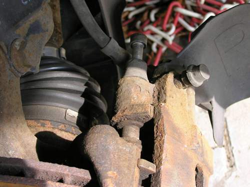

Mit Vollmaterial-Führungsbolzen meinst du so was Klick?
So was gibt es meines Wissen nach beim Lupo nur beim 3L, der sollte aber die 239x15mm Bremse haben.

Ja genau, bei dem Auto (Schwägerin) sind auf einer Seite Vollmaterial Führungsbolzen und auf der anderen Seite die mit den Kunstoffführungen.

Die Schrauben hatten Inbus 6, mein Werkzeug H6 (glaube H steht für Handwerkzeug). Hatte ich falsch geschrieben.

Wenn man die Führungen aus dem Bremssattel entfernt, passen dann die Vollmaterial Führungsbolzen? (Könnte ja ein Vorbesitzer-Pfuscher mal so gemacht haben)
Immer Arbeit mit fremden Autos :-(
Edit: Der Lupo 3l Bremssattel sieht ja deutlich anders aus, der war es auf jeden Fall nicht. Ich schätze mal, dass einfach die Original Schrauben inkl. Führungshülsen gegen Vollmaterial Buchsen getauscht wurden.
Wäre ja sogar akzeptabel wenn der Durchmesser gleich ist und man beide Seiten identisch befestigt.
