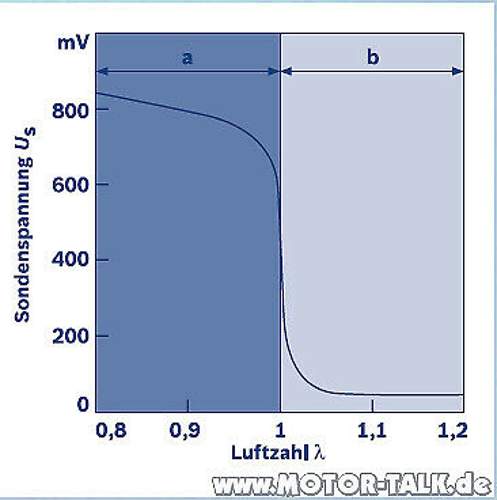

Lambda=1 hast du auch unter Gas, durch die Breitbandsonden ist der Regelkreis IMMER geschlossen.
Darf ich deine Aussage "Lambda=1" so verstehen, dass du unter Benzin Trims nahe Null siehst?
Ja das meinte ich :) also Trimwerte sind bei 0% mit Benzin. Also wiegesagt vielleicht hat sich beim Düsen rausnehmen zwecks Kalibrierung was verschoben? KA wie das gehen sollte. Oder aber es ist was mit den Injektoren?
