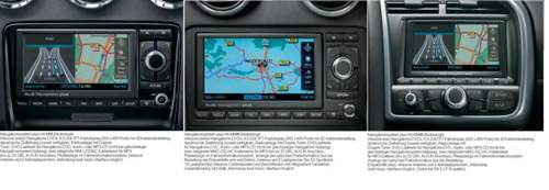

Es wird mit dem Modelljahr 2010 ein geändertes RNS-E kommen, welches 600 MHz schnell ist und auch SDHC Karten lesen kann usw....
Siehe auch hier der erste Test
Wenn die Geräte bei Ebay auftauchen werde, ich mir vielleicht eines besorgen und mal im 4B Testen, die Blende ist das kleinste problem.
Leider nur für den A3/R8.

Danke für den Link mit den Infoz zum RNS-E nachfolger. Das hört sich ja vielversprechend an.
Das heisst, dass dieses neue RNS-E 2010 nicht für die A6 4B Modelle funktionieren? oder doch? Im Allroad und im RS6 plus wurden im 2004 / 2005 die DVD RNS-E werksmässig verbaut auf noch CAN Bus Basis.
Gruss
@Nachtfalke,
hatst Du eigentlich mittlerweile mehr Informationen sammeln können bezüglich der Kompatibilität des neuen RNS-E aus MJ 2010 im 4B? Hat das jemand schonmal in einem 4B testen können?
