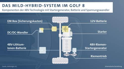

Der Motor ist ganz anders aufgebaut.
Riemengetriebene Startergeneratoren oder Riemenstartergeneratoren (RSG, englisch Belt-Driven Starter Generator (BSG), oder Belt-Driven Integrated Starter Generator (B-ISG)) werden, wie eine herkömmliche Lichtmaschine, über einen Riementrieb mit dem Verbrennungsmotor gekoppelt. Seit 2016 werden Fahrzeuge mit Riemenstartergeneratoren mit 48 Volt Betriebsspannung (Mildhybrid) in Serie gebaut.[3] Durch die höhere Spannung können elektrische Leistungen bis zu 10 oder 15 kW realisiert werden. Derartige Systeme können im Zusammenspiel mit einer kleinen Lithium-Ionen-Batterie dazu beitragen, den Kraftstoffverbrauch durch längere Stopp-Start-Phasen, Segeln auf der Autobahn aus Wiki beschreibt das e in eTSI
Der Riemenstartergenerator hilft beim Anfahren als kleiner Zusatzelektromotor sodass kein Turboloch bemerkbar ist. Ob er auch beim Beschleunigen mithilft weiß ich leider nicht. Im Bild Aufbau des Motors
639240-16x9-lg
