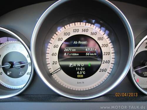

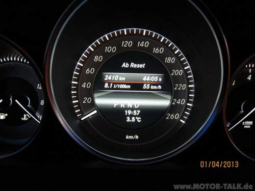

Beim Assyst B1 wurde unter Anderem ein Update vom Audio 20 aufgespielt! Das Display ist jetzt nicht mehr beige braun sonder weiß grau mit rotem Zeiger! Sieht moderner aus!
Wußte ich gar nicht, das sowas gemacht wird!
Haben die jetzt ausgelieferten das auch so?
Ja, meiner Bj 10/12 hat es weis grau.

Oh, das ist ja eine hoch interessante Info, daß man das Audio 20 von beige/braun auf das neue 2013er Design silber/weiß updaten kann! Fahre einen C204 Mopf, BJ 05/2011 und rolle nächste Woche eh beim
 vorbei. Da werd ich das Update gleich mal anfragen.
Hmmm, heute beim :) gewesen, auch das neueste Update für Audio20/BMP bekommen, aber das Farbset ist nach wie vor braun/beige. Das 2013er Farbset sei nicht vorgesehen hat man mir versichert.
Irgendwie bin ich verwirrt ... oder kann man das in einem Geheimmenü umstellen, welches mein :)einfach nicht kennt?

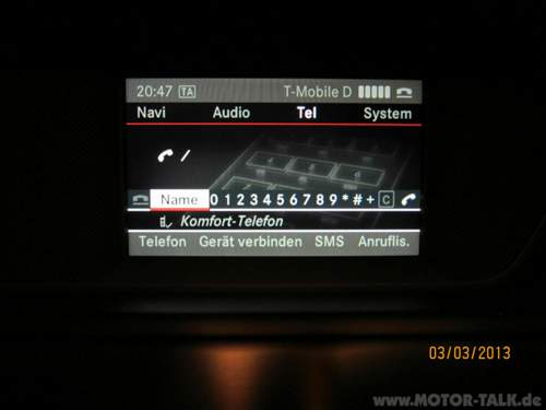

Nein, Audio 20 mit BMP ... schließt Rückfahrkamera aus, da diese nur mit Command erhältlich ist.
Welche Software der Prüfcomputer hatte, das kann ich echt nicht beantworten, da ich weder dabei war, noch den aktuellen Softwarestand kennen würde ;)
Im Geheimmenü des Audio 20 werden aber folgende Daten angegeben:
HW Ver: 10/29
SW Ver: 12/40/00
Hoffe, das ist wenigstens auch die derzeit aktuellste Firmware für das Audio 20!?!
Ist die Farbe im Display des KI nach dem Update auch Weiss/Grau geworden? Die Änderung der Farbe war bereits einmal ein Thema, hiess aber seitens MB es sei nicht möglich...

dann wurde die Software nicht auf den aktuellen Stand geflasht. dieser wäre 13/03/01 oder höher und ändert das Design von Papyrus auf Silber.

In KD Maßnahmen oder TIPS wäre nichts hinterlegt, er würde aber mal nachforschen, ob das Update so wirklich existiert und das Farbset von beige auf silber switcht. Bekannt war ihm nix, ich wäre auch der erste, von dem er so etwas hören würde (aber er hat zugefügt, daß häufig Kunden schneller wären :D).
Nochmals,
es geht hier um das Update eines Audio 20 (mit Becker Map Pilot) in einem C204 MOPF BJ 05/2011. Nicht daß die Updates für die aktuellen Versionen sind, die ja von Hause aus mit dem Silber Design ausgeliefert werden (ich glaube gelesen zu haben seit Mitte 2012?).
Vom KI spricht hier keiner.
Dann hätte ich mich schon mächtig blamiert und wäre einem Phantom hinterhergerannt, auch wenn es ein schöneres gewesen wäre, da in meinen Augen das Silber Design einfach moderner und passender zu dem Wagen rüberkommt, als das altbackene beige Design.

F O T O !!!!!
dann können wir das unseren Freundlichen vor die Nase halten.
