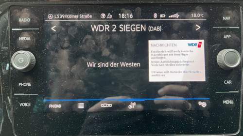

Bei mir fehlen einige Senderlogos,
Dass Problem hatte ich neulich nach einem Update der Senderlogos.
In der Anleitung dazu wurde darauf hingewiesen, dass bei einem zu großen Versionssprung die Logos weg sind.
War dann bei mir auch so.
Die Schaltflächen zu den Sendern funktionierten noch, nur eben ohne das entsprechende Logo.
Wenn man per Schaltfläche den jeweiligen Sender aufruft und dann die Schaltfläche einige Sekunden berührt, ist das Logo wieder da.
So, als wolle man den Sender neu abspeichern.
War jedenfalls bei mir so.

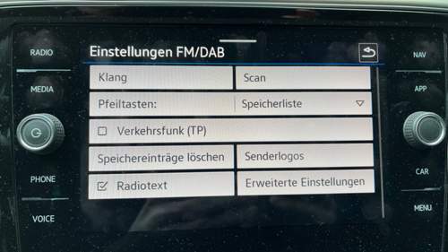

Wenn ich den autmatischen Download abbreche und dann über die Systeminformationen -> Update -> Radio auswähle, dann zeigt er die 1.31.44 an, aber mit einer Größe von 0MB. Sehr seltsam.
Anderer USB Stick funktioniert auch nicht. Und ich hab auch schon anderen Entpacker (also 7z) genommen. Und in beiden USB Buchsen probiert.

Im Auto. Ich stecke den USB Stick rein, dann kommt die Update Meldung. Da drücke ich "abbrechen" und dann gehe ich händisch nach Setup -> Info -> Update (oder so ähnlich) und wähle dann "Radio" an. Und dann zeigt er das Radio Update an und klein rechts 0 MB. Ich hab mal ein Bild gemacht.
Die Datei ist etwa 160 MB groß (die Größe stimmt mit deiner auf das Byte genau überein) und auch wenn ich 7z bitte das zip prüfen, dann kommt da ein "alles ok" zurück. Auch entpackt ist das etwa die gleiche Größe.
