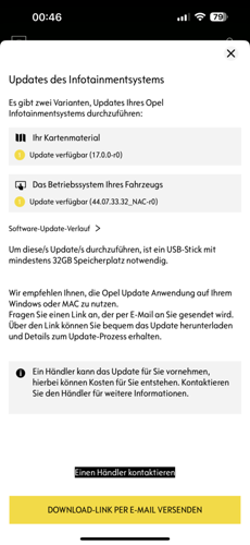

Hallo zusammen, ich habe seit 2 Wochen meinen neuen Opel Corsa F Facelift. Habe den Basis + Tech- und Komfort-Paket.
Die My Opel-App sagt mir, dass es ein Update für mein Infotainment gibt:
Das Betriebssystem Ihres Fahrzeugs
1 Update verfügbar (1_024_2022.16.2)

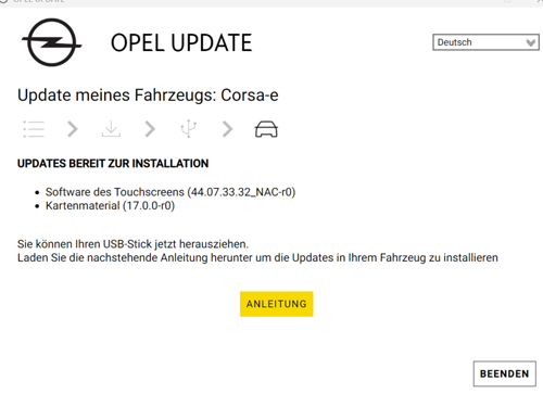

Habe also über die Opel Update Software per MacBook das Update geladen, die Software hat den Stick vorbereitet und ich bin mit dem USB-Stick zum Auto.
Eingesteckt -> „Dieser USB-Stick ist mit ihrem Fahrzeug nicht kompatibel.“
Ich habe mittlerweile schon 3 Sticks ausprobiert. 64GB USB-C, 32GB USB-C & 8GB USB-A mit entsprechenden Adapter auf USB-C. Mit keinem von denen funktioniert es.
Hat jemand ne Ahnung woran das liegen könnte, bzw. das selbe Problem?

Bei mir funktioniert es mit einem Intenso USB A 32 GB.
Wie ist dein Stick Formatiert? Meiner ist MS Dos Fat 32.

Moin, ich habe aktuell das gleiche Problem. Beim ersten Update hat alles geklappt und nun soll der Stick nicht mehr kompatibel sein?
habe erst gestern mein Infotainment (10";) mit ...44-07-33-32_NAC-r0_NAC_EUR... upgedatet. Einen der ersten Dreinullersticks von Sandisc in den PC geschoben und den Downloadmanager, wie immer, machen lassen. Der 64er Stick ist auf FAT32 formatiert (gewesen). Stick ins Auto, SSA deaktiviert, und nach 27 Minuten war das update durch.
Diesmal bei Tageslicht um nicht ein blaues Rechteck in den Augen eingebrannt zu bekommen. Phasenweise hat man den Eindruck das nichts passiert ... aber es läuft!
FAT32 @32GB formatiert
