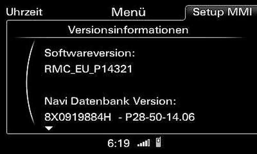

meine Frau fährt einen Q3 FL und hat folgende Versionen im MMI installiert:
Medienversion:
HN+R_EU_AU_P018
Navi Datenbank:
8R0060884CH ECE 6.20.4
Jetzt ist es an dem Fahrzeug so, dass Staumeldungen nicht in der Karte angezeigt werden, sondern nur für das Info Menü. Bei Recherche habe ich gelesen (beim A4/A6), dass dies durch ein Update der Medeinversion gefixt wurde. Meine Frage jetzt, würde es den fehler beheben, wenn wir das MMI auf die aktuellste Version flashen lassen?

Ja genau, das meinte ich. Bei unserem Q3 mit o.g. Firmware wird garnichts angezeigt.
Welche Firmware hast du installiert?
k900 bzw schon die 767 sollte das können
k942 ist der aktuellste stand
Merci... für die Info...Meld mich sobald diese drauf ist, ob das Problem gefixt wurde...

HN+R_EU_AU_P0900
Ist Stand Sommer 2015
