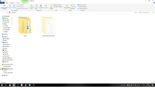

Am einfachsten sieht man es wenn man sich die Ordnerstruktur auf der SD Karte vor- und nachher anschaut. MIB 1 und 2 sind da nämlich verschieden. Zur Not mal nen Screenshot machen zum Vergleich. Wenn es passt muss es auch gehen, wenn es verschieden ist weiß man wo der Fehler liegt. Auf jeden Fall immer die Originale Karte nehmen, das mit der versteckten Partition habe ich auch schon öfter gehört.
Einzelne Länder gehen nur beim DP und USB geht definitiv nicht. Und wie schon erwähnt, bei Verwendung von Apple Produkten geht es auch nicht da beim entpacken irgendwas verloren geht oder anders geschrieben wird.
