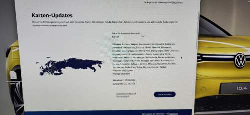

Hallo zusammen, ich habe jetzt seit 4 Wochen einen ID4, ausgeliefert mit ID-Software 3.5.
Die Navigationsdatenbank ist von 22.6, ein OTA Update auf 23.8 wie bei meinen anderen VW's findet komischerweise nicht statt.
Dann habe ich mir gedacht machst du das Offline Update über USB-Stick, wie auf der VW Webseite beschrieben, den Stick als exFat formatiert, die Updatedatei auf den Stick entpackt, im Auto eingesteckt, es passiert jedoch nichts, nach 20-30 Sek. Kommt eine Meldung "keine Abspielbaren Dateien vorhanden".
Den Stick als NTFS formatieren bringt auch nichts, es kommt die selbe Meldung.
Ich habe mich genau an die Anleitung von VW gehalten.
Hat jemand eine Idee wie ich die aktuellen Navidaten ins Auto bekomme?

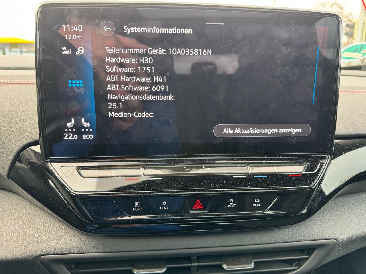

Der Stand des Kartenupdates ist abrufbar über Menü? Setup? Systeminformationen unter Navigationsdatenbank. Die letzte Version ist die 23.3.

Auch ein Offline-Karten-Update ist möglich, wie in myVolkswagen beschrieben.

• Einen Screenshot der Navigationsdatenbank-Version in Ihrem Infotainmentsystem. Diese finden Sie unter Menü – Setup – Systeminformationen.
