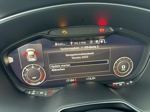

Genau, das alles hab ich rüberkopiert. Was ich auch bescheuert finde, dass er keinen Versionsabgleich macht,sondern einfach installiert,egal ob die Version die gleiche ist. Bei mir hat das Ganze ca 30 Minuten gedauert.
Ja das ist die aktuelle Version . Hatte eigentlich ein Foto hochgeladen vorhin,was aber nicht da ist. Hmm mach ich gleich nochmal eben.
Danke Dir! Ja, das ist wirklich bescheuert, dass die gleiche Version nochmal installiert wird. Die von mir genannte Version war bei mir bei Auslieferung Anfang Mai 2015 installiert.

Ja bei mir im April. Mache das Foto morgen. Der hat das nicht gespeichert. Aber das ist die Version, da bin ich mir sicher.

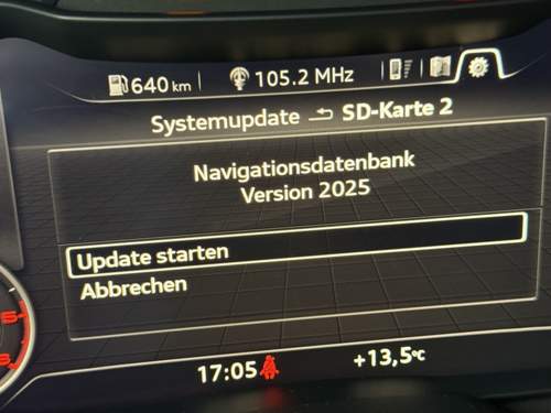

So hier die aktuelle Version.
Für alle, die es noch nicht gesehen haben sollten: Es gibt ein Navi Update ;)
