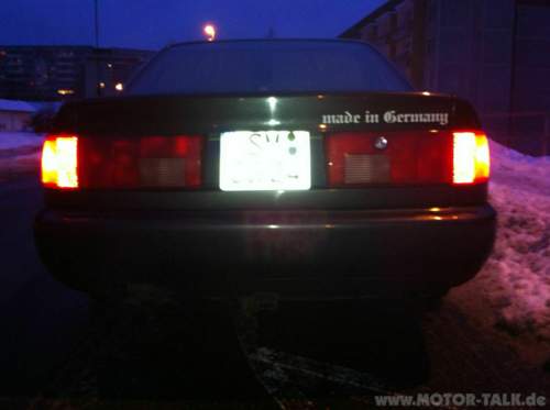

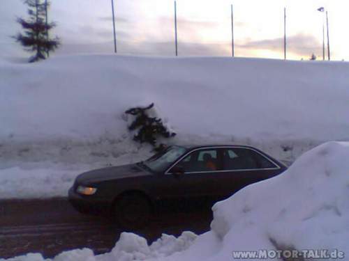

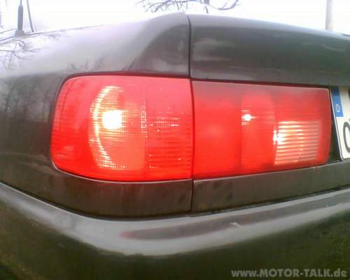

Hat jemand schonmal ein US Modul an sein C4 angeschlossen? Also ohne US Blinker?
Eventuell Bilder im Betrieb?

Bekommst alles bei Audi zu kaufen.
Code:
Die Lämpchen und die Fassung dafür.
Code:
Wo ist das Problem????
Code:
Code:
Code:
