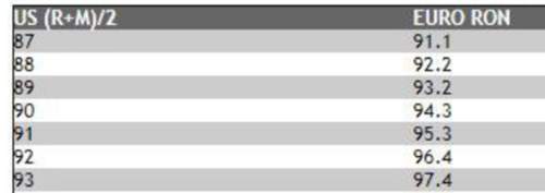

Im allgemeinen ist sowohl übliche Oktanzahl als auch durchschnittliche Spritqualität schlechter als in D, was für BMW dort ein Problem darstellt. Kann ich, wenn auch nicht mit Statistik, aus eigener Erfahrung mit 335 er über 5 Jahre dort bestätigen. Dort gibt es meist 87-91 Oktan (R+M/2), an manchen sogar 85, an Premium Tankstellen auch 93. allerdings anderes Messystem entspricht bei uns typisch 91-95 RON.
Injektorensätze (ja gab beim n54 generell Probleme aber wegen Spiritualität denke ich noch extremer in USA) wurden über 100 000 km 3 oder 4 mal komplett von BMW auf BMW Kosten getauscht, dort gibt es 5 Jahre Garantie bei BMW als Standard.
Vor dem Walnussstrahlen sah mein Motor offen übel aus, obwohl ich immer versucht hatte 93 zu tanken…
Ich denke also, dass auch der Motor eines US BMW hier generell weniger verschmutzt als in USA.
Das YouTube Video kommt mir unseriös vor und als ob jemand an der Unkenntnis anderer verdienen möchte.
Umrechnung aus Netz
