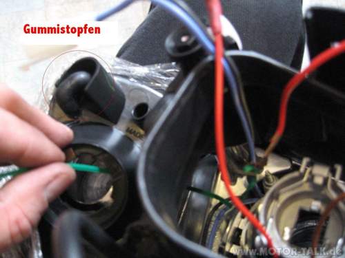

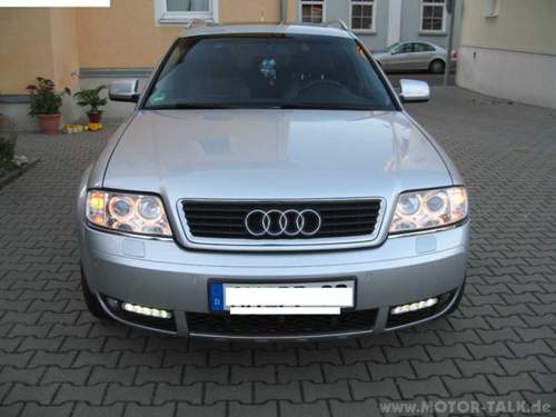

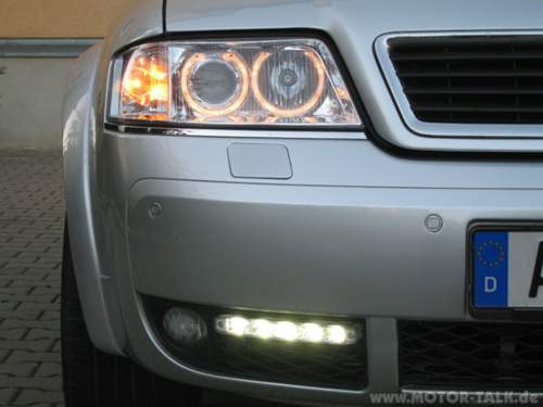

Moin,
dürfen tust es dennoch nicht! In USA ist der Leuchtkegel anders - hier so verboten!!
habe einen original US-Allroad ... die Scheinwerferl liegen in einer Kiste verstaut....
a) die US Scheinwerfer haben einen ovales Keil vor dem Ablendlicht verbaut.
b) man könnte theoretisch eine abgewinkeltes Keilblech montieren ... da muss man den ganzen
Scheinwerfer komplett zerlegen (sofern es geht ... glaube mit Duld kann man den Lampenkegel aus bauen :)
c) ich habe mir im Zubehör "leere" Scheinwerfer gekauft und den US-Scheinwerferkabelbaum in den Zubehör Scheinwerfer implantiert .. bin zumindest schon zweimal durch den TÜV gekommen :D
Das Standlich beim US-Scheinwerfer ist im Blinker integriert; die Blinkerbirne hat zwei Glühdräte!
Ich würde lieber die fehlenden US-BlimkerKontakte im EU-Scheinwerfers Scheinwerfer nachrüsten.
US-Standlich-Plus-Kabel aus dem US-Scheinwerfer raus in den EU-Scheinwerfer rein! Die neue eingezognen Kabel mit dem Standlicht-Plus Verbinden... unc schon hat man seinen US-Scheinwerfer :D
Ist zwar auch etwas Fummelei aber man hat dann nur den eigenen Scheinwerfer gepimpt mit US-Positionsleuchten ...
Img-2118
Img-2116b
Img1578b
Nicht zu vergessen haben US-Scheinwerfer KEIN E-Prüfzeichen und sind somit nicht zugelassen, was mich nicht abhalten würde die zu fahren, wenn ich US-Scheinwerfer bekommen würde :D
