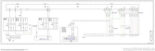

nachdem ich mir Android Auto mit einem China Adapter aktiviert habe, nutze ich es leider zur Zeit recht selten, da ich zu faul zum USB Stick aus- und Handy einstecken bin.
Leider habe ich in meiner Mittelkonsole nur einen USB-Port zum Laden und einen für Daten (A1728201700).
Um meine Faulheit zu unterstützen möchte ich mir einen anderen/neuen USB-Hub kaufen (A1728201600) mit 2 Daten Ports.
An den linken Port soll dann dauerhaft der USB-Stick kommen und rechts das Handy-Kabel.
Um meine aktuelle Anschlussbox mal von hinten anschauen zu können, habe ich mir 2 Schlüssel zum Entfernen gekauft und das Ding mal ausgebaut und begutachtet.
Mir ist dabei aber aufgefallen, dass nur 3 Kabel an den eckigen Stecker gehen. Vermutlich 3x die USB Datenleitungen und der andere Runde Anschluss ist dann die Masse. Somit habe ich die 4 benötigten USB Kabel beisammen. Aber der Runde hat auch 4 Pins ...
Meine Frage;
Kann ich meinen USB Hub (oder im WIS/EPC auch auch Multimedia-Interface-Anschlusseinheit genannt) einfach gegen den mit 2 Datenports tauschen, oder passt das von der Anzahl der vorhanden Kabel her nicht und es bringt keinen Mehrwert ?
Oder funktioniert mein Vorhaben nicht, weil nur 1x USB Anschluss an Kabeln vorhanden ist ?
Aber wie geht das mit der Ladebuchse dann, wo kommt der Strom dafür her ?
Ist der runde Anschluss hinten vielleicht doch nicht Masse, sondern führt die Spannung die dann auf die Ports gesplittet wird ?
Gibt es jemand der die Einheit mit den 2 Ports hat und mal von hinten drauf geschaut hat oder das machen kann ?
Oder noch besser, hat schon jemand das Multimedia-Interface umgerüstet ?
Im Anhang hab ihr Bilder meines "Hubs" und den Schaltplan aus dem WIS dazu.
Ich denke der Schaltplan beantwortet alle meine Fragen, aber Elektrotechnik war nie mein Spezialgebiet und ich verstehe ihn nicht :(
Wenn jemand eine Multimedia-Interface-Anschlusseinheit (A1728201600) zu verkaufen hat -> PN. Ebenso wenn Ihr meine A1728201700 brauchen könnt ;)
Achja, mir ist bewusst, dass der Zweite, dann vollwertig nutzbare Media-Interface-Port, codiert werden muss. Zum Glück ist bei meinem Audio20 das Engineering Menü aktiviert und ich kann das selbst machen :D
Danke

Da ein Bekannter bei seinem GLA sein Modul A1728201600 gegen das A1728202000 tauschen musste (Warum musste ?) konnte ich Ihm sein 16er Modul abkaufen.
Leider musste ich in diesem Zuge noch den passenden Kabelbaum bestellen (A1765401101 Netto 25€).
Bei meinem Modul ist der Stecker hinten weiß und die Nasen sind im Vergleich zum neuen Kabel geringfügig anders, so dass es halt nicht passt.
Der Stecker zum Verbinden mit dem Radio (liegt ca. unter dem Klimabedienteil) ist aber bei beiden Kabeln gleich.
Das Kabel verlegen und das Modul tauschen ging innerhalb von 15 Minuten.
Das Aktiveren des 2 USB Ports im Engineering Menü vom Audio20 war auch schnell gemacht.
Leider funktioniert der 2te USB Port trotz des neuen Media-Interfaces nicht.
Das Audio20 erkennt angeschlossene USB Sticks und Handys nicht sondern läd diese nur, genau wie beim alten Modul auch schon.
Nun die Frage, hat jemand von euch einen W176 mit Audio20 und diesem 2 Port Multimedia-Interface oder ist das nur mit einem Comand voll nutzbar bzw. so erhältlich ?
Ich denke wenn ich den 2ten Port im Audio20 aktivieren kann, muss es auch möglich sein diesen zu nutzen.
Muss das Kabel zum Radio auch noch getauscht werden oder nur ich was zusätzlich gecodet werden ?
Im Anhang mal ein Bild vom neuen Interface für die, die nicht wissen von was ich eigentlich rede ;)

Wenn das der richtige Schaltplan ist , dann gibt es nur einen USB Eingang ...

der Schaltplan ist der einzige den ich zum Media Interface W176 gefunden habe. Sollte auch für das Comand gültig sein und die haben auf jeden Fall die 2 USB Daten Anschlüsse.
Habe aber in der Datenkarte vom Teilspenderfahrzeug gesehen, dass hier der Code 518 verbaut ist.
Eventuell braucht man den damit die 2 Ports funktionieren. Was auch immer der Code besagt ...
Das scheint irgendeine Zusatzbox zu sein, vielleicht ist der Schaltplan auch von dem Ding.

So, kann das Thema hier nun zu einem Ergebnis bringen, habe die Lösung im Rahmen meines Upgrades vom Audio20 zum Comand gefunden.
Der Blick muss nicht in den Schaltplan des Multimediainterfaces gehen, sondern in den des Audio20 ;)
Hier zu sehen, es ist ein USB-Splitter verbaut, der das Signal der Telematikeinheit und der des USB Anschlusses in der Mittelkonsole kombiniert und dann gebündelt am Audio20 anliefert.
Schaut man nun in den Schaltplan des Comand, sieht man, die Telematikeinheit ist direkt angeschlossen und auch das Multimediainterface in der Mittelkonsole geht direkt an das Comand ohne Splitter.
Sprich der Port an dem beim Audio20 Telematik + Multimediainterface angeliefert wird, ist beim Comand frei nutzbar für 2x USB von der Mittelkonsole.
Daher kann man beide USB-Ports beim Comand nutzen, da die zweite Datenleitung nicht wie beim Audio20 für die Telematik benutzt wird.
Heißt bei einem Fahrzeug ohne Telematik und Remote Online könnte der zweite USB Port nach Aktivierung benutzbar sein. Wenn das Fahrzeug aber diese SA hat, keine Chance :(
