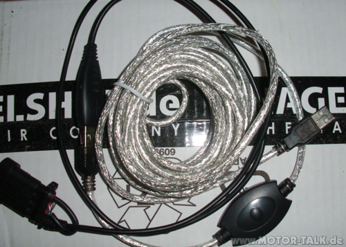

Da mein Schläppi (leider) keine normale serielle Schnittstelle hat, hab ich mir in der Bucht ein USB-Teil geschossen.
Treiber installiert, Software drauf, angesteckt:
Große Überraschung, funzt auf Anhieb !

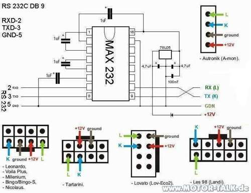

Halt vielleicht jemand ne Idee, wie ich das OBD-Interface 'umwurschteln' kann ? (Belegung der Autronic-Schnittstelle wäre dazu interessant)

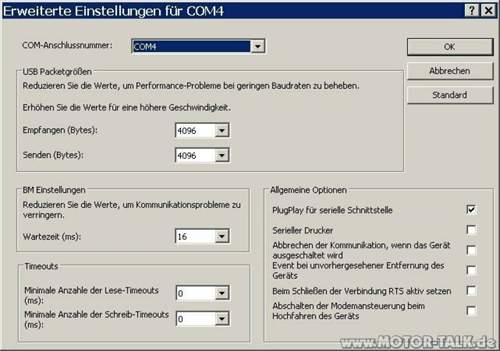

Please change in advanced settings COM port latency time from default walue 16 to 2.
COM port speed set on default (9600)
Wieder Schläppi unter'n Arm und raus, alles verkabelt, lediglich die 'Wartezeit' im USB-COM von 16 nach 2 ms verkürzt und ...... nananana .... und: Funktioniert !

Hardware-Handshake wird es da nicht geben, wenn man sich die RS232-Variante ansieht (siehe 1. Bild).
Und wenn da was wäre, müsste das dann ja der FTDI-Chip via USB managen.
Vielleicht ist das ja auch nur eine 'Fein-Tuning' Sache in den Treibereigenschaften ? (siehe 2. Bild)
Da gibts ja reichlich zu 'drehen' .... bevor ich das alles in Kombination geprüft habe, ist ein WE um.

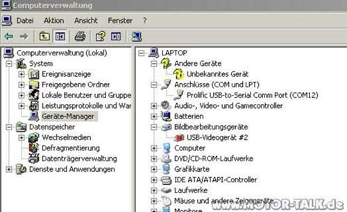

Ich hatte mir so ein USB Handydatenkabel zum LPG Interface um gebaut. Das wird im Geräte Manager als Profilic USB-to- Serial angezeigt.
Bei meiner externen Festplatte hab ich Probleme, wenn ich die nicht über "Hardware sicher entfernen" trenne. Dann wird die auch nicht mehr vom Läppi erkannt.
Und wie hast du dein Interface "abgenabelt" ?
Com12
Usb
