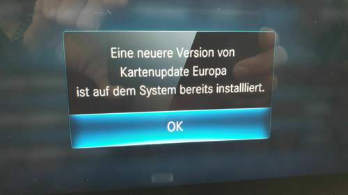

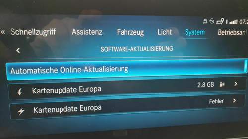

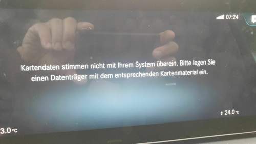

Ich habe auf einem USB Stick die Karten Update Daten unter Mercedes me geladen. Das Update ist im Auto durchgelaufen, jetzt habe ich keine Karte mehr verfügbar im Navi.
Also Karten erneut downloaden und nochmal installieren... jedoch bricht das System an, mit dem Hinweis, dass die installierten Karten neuer sind.
Was kann ich tun?

Hier noch meine Bilder

ich war heute bei Mercedes, dort wurde mir mit einem Aktivierungscode die Software mittels USB Stick neu aufgespielt, hat knapp 3 h gedauert. Jetzt geht die Navigation wieder.
