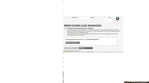

bin seit einigen Wochen stolzer Besitzer eines BMW F20 EZ 3/2018.
Der Vorbesitzer hat bis 2021 Updates fürs Navi gebucht.
Geladen sind momentan Road Map Europe Way 01/2018.
Über den BMW Downloader habe ich die neuen 01/2020 Karten auf einen 32 GB USB-Stick Fat32 geladen.
Wenn ich den Stick in die USB-Buchse der Mittelkonsole stecke passiert nichts, gar nichts.
Hab schon 3x die BMW Hotline angerufen, die konnten mir aber nicht helfen, wollen mich nächstes Jahr zurückrufen. Total inkompetent die Leute dort, wissen eigentlich gar nichts und wollen nur verkaufen.Der Händler, BMW Niederlassung Saarland weiß auch nichts, hat über eine Stunde rumtelefoniert und mich dann an die Hotline verwiesen. Alles eine Riesenschweinerei und Inkompetenz.
Hat jemand von Euch dieses Problem schon gehabt? Gibt es eine Lösung?
Wäre sehr dankbar für Eure Hilfe.
Habe auch schon einen anderen Stick mit gleichem Ergebnis ausprobiert.

Sorry, habe einen 32 GB Stick, der mit etwas weniger als 16GB belegt ist.
13 GB sind es gepackt und knapp 16 GB entpackt. Der BMW Downloader überprüft am Ende die Dateien auf dem Stick und hat keine Fehlermeldung herausgegeben.
Wie sieht denn die Ordnerstruktur bei euch auf dem USB Stick aus? BMW konnte mir darauf keine Antwort geben, auch nicht über die Größe des Updates. Wie gesagt die Hotline ist Müll.

Den Stick hab ich natürlich vorher formatiert (keine Schnellformatierung). Habs ja mit mehreren probiert, ohne Erfolg.
Stimmt denn die Ordnerstruktur auf meinem Stick. Kann die jemand bestätigen. Bilder im ersten Post.
Die Größe liegt bei knapp 16GB nicht wie von vielen geschrieben 35GB.

Sieht bei mir wie bei dir aus. Genaue Bytes steht da schon.
