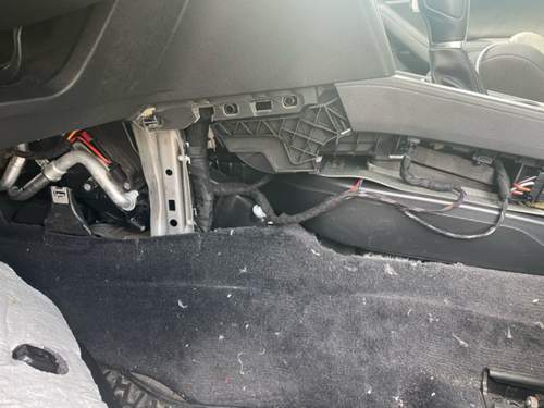

Ich versuche es nochmal auf diesem Weg:
VCDS zeigt mir im Stg. 5F seit gestern "plötzlich" (Fehler war wenige Tage vorher nicht da und es wurde nichts am Fahrzeug geändert) folgenden Fehler an, der sich auch nicht löschen lässt, an:
1 Fehler gefunden:
1637 - Schnittstelle für externen Medien
U11B8 00 [009] - keine Kommunikation
[USB - communication error]
bestätigt - geprüft seit letzter Löschung
Umgebungsbedingungen:
Fehlerstatus: 00000001
Fehlerpriorität: 4
Fehlerhäufigkeit: 1
Verlernzähler: 81
Kilometerstand: 95144 km
Datum: 2021.02.04
Zeit: 16:54:16
Spannung Klemme 30: 11.3 V
Schnittstelle für externen Medien: Status-Status: Unterbrechung
Meine Frage, da ich diesen Anschluss eigentlich nie benutzt habe (nutze wenn Bluetooth): Hat der USB-Anschluss neben dem Aux-In unter der Armlehne nur die Ladefunktion für das Handy (die funktioniert bei mir) oder müssten auch Audiodateien über den USB-Anschluss abspielbar sein? Das funktioniert nämlich bei mir nicht (USB ist als Quelle nicht auswählbar). Ich habe das Modul unter der Armlehne mal ausgebaut und dabei ist mir ein schwarzes Kabel, das nicht am Stecker des Aux-Anschlusses steckte aufgefallen. (siehe Foto/rotes Isoband bitte ignorieren, hatte ich nur provisorisch um die Kabel gemacht) Es sieht allerdings nicht abgerissen aus und im Stecker ist auch kein Pin am freien 4. Steckplatz zu sehen. Hat jemand eine Ahnung worum es sich bei dem schwarzen Kabel handelt? Aux-In funktioniert mit den drei Kabeln im Stecker einwandfrei und USB lädt das Handy. Hätte ich kein VCDS wäre mir kein Fehler aufgefallen ;), dem angezeigten Fehler möchte ich trotzdem auf den Grund gehen. Bin mir im Moment aber wirklich unschlüssig wo der Fehler liegt oder könnte doch dieses schwarze Kabel die Ursache sein? Gehört aber def. nicht zum USB Stecker... Wäre für Hilfe dankbar!

Da laufen auch Daten drüber.
Sowohl unter Media (USB) auswählbar, als auch erforderlich für Android-Auto/Apple Car-Play.
Ich vermute aber, dass ein nicht gesteckter Stecker einem nicht gesteckten Endgerät gleich kommt und das nicht als Fehler in der Bord-Elektronik abgelegt wird.
Der Hund sollte bei Dir also wohl tiefer begraben liegen.

die Mediaschnittstelle hat ein eigenes kleines Stg unter Mittelkonsole
Danke für den Hinweis! Ein eigenes Stg ist es zwar nicht (hängt ja an 5F) aber es gibt laut Reparaturleitfaden einen „USB-Verteiler“ unter der Mittelkonsole hinter Abdeckung im Beifahrerfußraum. Dann werde ich da mal weiterforschen.
So ich habe den USB-HUB jetzt ausgebaut und werde mal nach Ersatz Ausschau halten. Ich werde berichten!
Um das Thema abzuschließen: Es lag tatsächlich an dem USB-Hub. Heute neuen eingebaut und alles funktioniert wie es soll. Danke für die Hinweise!
