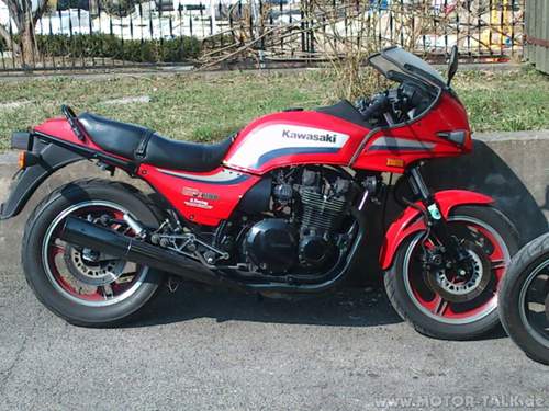

Hallo Schrauber-Riege!
Hab' mir im Feb. meine 2. 11er Ute (Bj. 85, 62t km, nach 20 Jahren Autobahn und min. 2+4 Jahren Garagenstehen) gekrallt und aufgemöbelt. (Lufti, Öl vom Polo(Tip von Tec-Doc vor 3-4 Jahren; DANK!)+Filter, Reifen, Umbau auf SB-Lenker, genackt)
Problem seit einigen Tagen: Nach Heißfahren (Stadt) fällt das Standgas ruckartig von 800 u/min ab und Motor stirbt (fast) ab.
Standgas wieder hinaufgedreht, weitergefahren: spätestens an der nächsten roten Ampel: Standgas bei 1500-2000 u/min. konstant zu hoch: Runterdrehen bringt ausgehen, als würden dabei 1-2 Zylinder nicht mehr zünden. Danch unwillige Gasannahme, wie als würde Motor falsch (oder nicht alle ZK) zünden. Auch das aber nicht permanent. Vor allem im oberen Drehzahlbereich wird's besser/gut.
Letzte Meldung meiner Ute: Notprogramm setzt dann ein und blinkt mir was von Motor-Temp-Sensor vor. Seitdem hab' ich sie stehengelassen. Hatte mit meiner '83 neben Fußöler auch dauernd das DFI-Notprogramm an, war nicht wegzubringen. (Fehler nicht zu finden - Unfähigkeit gestehe ich ein!)
Hab' mal versucht, mich schlau zu machen im Kawa-Forum, aber Mopped und Trouble scheint recht speziell zu sein.
alles, was ich nützliches fand, war ein thread, indem es bei Hitze um die CDI ging. (?)
Bin nun durch gleiche Fehler beider Moppeds echt indigniert und meine Liebe wandelt sich langsam in Hass(-liebe!!!).
Vielleicht weis von euch wer Rat, wo ich anfangen soll, oder hat Erfahrung mit ähnlichem Gezicke.
LG aus Graz, und mit herzlichem im Voraus
Gpz 1100 ut

Ps: meine '85er im Kaufzustand; umgebaut auf: siehe Foto von '83 er im 1. Beitrag.
Ute-85
Schöne alte rote Lady :)
