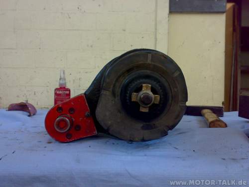

also ich hab jetzt am Wo-end mal das radlager (im prinzip die gesammte vorderachse -VA-) in angriff genommen...
so mal eben auf blauen dunst und "gut-glück"... ma´ schauen wie weit ich komm...:
die 36´er nuß braucht man für das lösen der antriebswelle!
"innen-torx" größe 16 (war das doch...,oder?)
neue halteschrauben fürs radlager (VOLVO-vorschrift!!!) und
schrauben kleber...
alles gemacht in der nutzfahrzeugwerkstatt (LKW und KOM) der firma...
"mit wenig hirn" alles abschrauben. habe das gesammte federbein abmontiert und auf der werkbank "zerlegt"...
beim zusammenbauen ist mir aufgefallen, dass das gewinde der antriebswelle vergnaddelt war... schei** spiel...
ins lager und gewindeschneid-werkzeug geholt (bin der meinung es war M24x1,5- aber vorsicht: es gibt zwei versionen der antriebswelle!!!) und nachgeschnitten! mutter passt wieder wie ´ne eins!
Anzugsmomente:
radlagerschrauben (4 st pro lager) Innen-torx Gr 16: 80 Nm (kleber nicht vergessen)
Antriebswelle: 150 Nm plus 90° (eine viertel umdrehung)
das gesammte federbein ist einfach zu zerlegen. was vielleicht wichtig ist zu wissen, daß das Domlager im eingebauten zu wechsels ist! die Mc Pherson-feder muss nicht zusammengeschraubt sein.
da ich aber alles an der werkbank gemacht hatte, habe ich mir natürlich alles mal genau angesehen... die Mutter, die den dämpfer mit dem federbein zusammenhält ist etwas besonderes. es ist keine mutter in form eines sechskant-kopfes (klassisch) kein vierkant oder etwas ähnliches was ich bis dato gesehen habe. es ist einfach ein "kreutz"... siehe anhang :confused:
was mich allerdings "etwas" aus der Bahn geworfen hat, war der gummibalg (manschette) der antriebswelle...
ich hab gemacht und getan, habe aber nicht die welle auseinander bekommen..., somit auch die manschette nicht erneuern können :mad::mad::mad::mad:
mit einem satz gesagt: radlager ist nicht schwer zu machen, wenn die bedingungen stimmen...
(gummibalg wahrscheinlich auch :rolleyes:)
LG

gut, im handbuch steht gleich bald mal neue schrauben zu verwenden. das hab ich NICHT gemacht. es kommt immer auf die schrauben an. die achsmutter z.b. hab ich neu gegeben, die vier normalen für radlager nicht - auch wenn es sich um centartikel handeln dürfte gibt es für mich keinen grund.
einzig, das anzugsdrehmoment hab ich zwar erreicht, die überdrehung von 90° war mir aber definitiv nicht möglich. hab es jetzt paarmal nach-kontrolliert - und es sitzt.
mit bischen gefühl merkt man im übrigen, wenn die schraube locker wird. war bei mir schonmal leicht locker, da haste dann leichtes knack-geräusch beim bremsen/stehenbleiben bzw. wegfahren.
