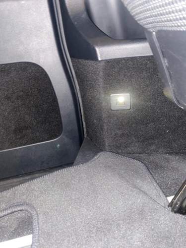

Hallo Gemeinde hat oder weiß einer ob man diese Ambiente Beleuchtung Paneele nach rüsten kann oder hatt das schon mal einer gemacht oder überlegt zu machen!!!
Ich meine die Paneele in den Schiebetüren und den hinteren Verkleidungen da wo das indirekte Ambiente Beleuchtung verbaut ist?! Gibt es die Paneele zum nachkaufen und dann Nachrüsten?

Ich bin mir recht sicher, dass du die entsprechenden Teile separat nicht bekommst. Da musst du die ganzen Panele, sowohl bei den Schiebetüren, als auch hinten in der dritten Sitzreihe austauschen. Und wenn die optisch nicht mit dem Fond übereinstimmen, sieht es auch Banane aus…
Alternativ kannst du den Lichtleiter aber auch gut im Spalt verlegen. Sieht auch gut aus…
Nu ja klar Banane sieht das schon aus klar! Aber irgendwie bin ich mit den Lichtleitern nicht zufrieden! Sieht mir irgendwie na ja so einfach nach gebastelt aus!
Du brauchst ja nicht nur die Leuchtleisten selber, sondern auch die Dekoabdeckungen.
Und dann ist der ganze Kram hinten miteinander "verschweißt"!

Hab mein Projekt Erfolgreich beendet!!! Original Ambiente Beleuchtung ist eingebaut!!! Sieht viel besser aus als der Lichtleiter
Sieht gut aus!
Magst du mal kurz beschreiben, welche Teile du wo gekauft und dann angeschlossen hast ?
Steuerung erfolgt über das Head Unit ? Magst du mal die Teile verlinken ?
Also die Paneele bzw. gebrauchte Verkleidungen hab ich brutal günstig bekommen sonst hätte ich das nicht gemacht!
Bei MB hab ich nicht mal nachgefragt ob man die Paneele so einzeln kaufen kann!die Antwort wäre sowieso NEIN heißen!
Also bin ich bei Kleinanzeigen und eBay auf die Suche gegangen und war erfolgreich!
Ambiente Beleuchtung ist von Letronix und dem Daniel von YouTube!
Vorher hatte ich ja die normalen Lichtleiter!
Angeschlossen so wie in einem der Videos von Daniel mit stromdieb und Sicherung funktioniert alles über die App! Reicht !! Sieht super aus !!!

D.h. : du hast hinten im Fond deine Panele (Schiebetüren und hinten rechts/links) gegen andere Panele, die diese Ambienteabdeckumg beinhalten, getauscht ?
Ist es hell genug, dass Kinder im Dunklen etwas sehen und der Fahrer nicht geblendet wird?
@SchwarzerAnfang schrieb am 30. Juni 2023 um 12:34:34 Uhr:
Ja genau!!! Meine Paneele die einfachen mit Leder überzogen sind ausgebaut mit Geduld und so einem Plastik Schweiß Gerät! Ging alles gut! Die Paneele aus den gekauften Verkleidungen auch raus geschweißt und in meine Verkleidungen eingeschweißt! Hab fast eine Woche dran gesessen mit Pausen weil das schweißgerät ständig heiß wurde ! Und die neuen Paneele passen super eins zu eins!
