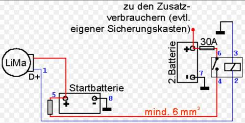

Ich habe mir eine V-klasse gebraucht gekauft. BJ 2015. Schon mit unserem Viano, bin ich mit meiner Freundin mal übers Wochenende - aber auch mal eine ganze Woche damit auf Campingplätzen unterwegs.
Jetzt in der V-Klasse möchte ich gerne Strommässig etwas unabhängiger sein. Ich habe mir vorgestellt eine große extra Batterie einzubauen. Für sämtliche 12V Verbraucher (Kühlschrank/Pumpe Waschbecken u Dusche/Ladegeräte usw) und auch einen 230W Spannungswandler. So um die 100-150Ah sollen je nach möglichem Einbauort genommen werden. Dazu habe ich mehrere Fragen.
1: Wo baue ich diese Zusatzbatterie am besten ein? Ich habe soweit ich gesehen habe unter dem Beifahrersitz meine Starterbatterie + dahinter die kleine Start/Stop Batterie. Unter dem Fahrersitz habe ich noch nicht geschaut, da ich gelesen habe - durch mein eingebautes Burmester Soundsystem sei dort kein Platz.
2: Es soll ein dauerhaftes Ladegerät eingebaut werden. Daheim möchte ich so zb. im Winter die Batterien nachladen (Standheizung und Kurzstrecke) sowie am Campingplatz, wenn man mal ne Woche steht zum dauerhaften halten des Ladezustandes beider Batterien.
Jetzt habe ich schon einiges gelesen und denke ich müsste es so schalten.
An meine Starterbatterie (bzw. nicht direkt, sondern zb. an die Klemmenanschlüsse welche auch in den Motorraum zum Starthilfekontakt gehen - damit die Ströme das Fahrzeug mitbekommt) kommt die extra Zusatzbatterie parallel. Jedoch damit diese beiden sich nicht gegenseitig Laden/Entladen ein Ladebooster dazwischen. An diesen gleichen Anschluß : also nach Starterbatterie und vor Ladebooster/Zusatzbatterie kommt das Ladegerät auch noch dran. Der Ladebooster hat ja einen Remote - dieser soll bei Motor läuft bzw. auch bei Ladegerät an 230V auf ON geschalten werden um die Zusatzbatterie zu laden.
Liege ich soweit richtig oder gibt es einen anderen Vorschlag zum verschalten?

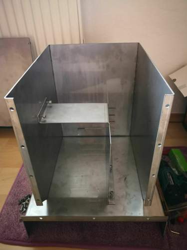

So, mittlerweile ist endlich meine Batterie da. Auch ist mein 2tes Niroblech gebogen und vorbereitet. Auf dieses wird alles montiert und später kommt dann die Abdeckung drum herum - welche eine Art Mittelkonsole mit Ablage bilden wird. Diese wird auch zum draufsteigen um in des Aufstelldach zu klettern und auch der Batteriecomputer wird integriert. Auch ein Wireless Charger um das Handy in der Mittelablage später dann zum laden,..... anbei wieder ein paar aktuelle Bilder.
Das Mittelblech ist so gebogen, dass es perfekt in die klips welche normal die Sitzverkleidungen halten passt. Somit liegt es vorn und hinten komplett wagerecht auf. Wenn dann alles montiert istwird alles mit schwarzem Filz bezogen.....

Falls du alles selbst durchführen willst, schau dir diese Videos an:
https://www.youtube.com/watch?v=F0P1hvmxhuM
oder von CTEK:
https://www.youtube.com/watch?v=xKyXdc02kW8
https://www.youtube.com/watch?v=pL2TX2MAMVY
https://www.amazon.de/.../ref=sr_1_1?...
https://www.fritz-berger.de/artikel/d-simulator-12-v-1325
Besorge dir dann die notwendigen Bauteile und mache einen Versuchs-Aufbau zum testen.
Die praktikabele "End-Lösung" wirst du sowieso erst nach einigen Veränderungen & Erfahrungen später finden.
Falls du den D+ der LiMa nicht findest (z.B. am Trenn-Relais) kannst du auch den D+ Simulator vorübergehend mit verwenden.
Werden langlebige GEL-Akkus verwendest, sollte der Ladestrom nicht so hoch wie bei AGMs gewählt werden.
Werden superleichte LiFEPO4 - Akkus eingesetzt, brauchts eine andere Lade-Kennlinie zur Volladung !
Also nimmst eine einfache AGM mit > 100 Ah o. mehr.
