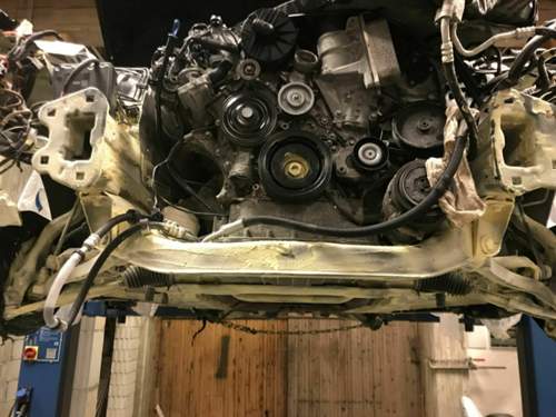

Jetzt kommts dicke.
Heute wegen Service 166000 Km und Pickerl (für BRDler HU) in die Werkstatt und Mitteilung Querlenker, drei Verschlussdinger an der Maschine die lecken, neue Bremsscheiben und Beläge, Spritleitung zur Standheizung rostig und üblicher B Service Kram fällig.
Euro 3.500,-
Zur Kenntnis genommen.
Aber jetzt kommts.
Bei der nächsten Überprüfung in einem Jahr wollen die den Tank tauschen da bis dahin rostmäßig am Ende.
Kosten Euro 2500,- für Tank und 4 bis 5 Stunden geschätzt für hinten unten alles runter, Tank raus und rein und alles wieder rauf.
Blutdruck ist auf 200.
Wie kann man ein Auto bauen wo nach 12 Jahren der Tank durch ist.
Hatte ich noch nie.
Ich liebe meinen Dicken trotzdem habe aber gegen DB ne Wut.
Christian
Wenn das alles ist am Tank und die Schlauberger dir noch 1 Jahr geben, bis der Tank raus müsste, dann würde ich mal sagen, "gut geplant" für einen Umsatz von 2.500€ im kommenden Jahr. Ich würde die Stellen (wenn es die einzigen sind) sehr gut sauber machen, mit Rostumwandler drauf und dann mit Hammerit Lack versiegeln und immer gut beobachten, dann hält das noch x Jahre. Es sind, wie immer die "angeklebten" Befestigungen, die nach dem Punkten nicht ordentlich gegen Korrosion behandelt werden, weil es 10€ mehr kosten würde.

Wenn das Scheckheft lückenlos und stets pünktlich rein bei MB abgestempelt ist sollte es einen neuen Tank auf Rostkulanz von MB geben.
War bei unserer alten A-Klasse auch so.
Allerdings sollte man damit zu einer größeren NL gehen, die scheinen das mit den Kulanzanträgen und Rostgarantie besser im Griff zu haben.

Schliesslich gibt es die Rostgarantie - und hier handelt es sich nicht um eine Schönheitsreparatur, sondern um ein sicherheitsrelevantes Teil (siehe "Pickerl" Bericht. Den solltest Du bei dem Kulanzantrag der NL in Kopie bei fügen lassen).

Themenstarteram 2. Dezember 2017 um 19:34
Hier die Bilder der Werkstatt.
Er rostet dort wo er nahe am Auspuff liegt beidseitig.
Cs-tronic-007
Cs-tronic-008
Themenstarteram 2. Dezember 2017 um 19:39
Bei der Gelegenheit gleich alle Bilder der Werkstatt von einem 12 Jahre alten V221 von unten.
Cs-tronic-003
Cs-tronic-004
Cs-tronic-005
