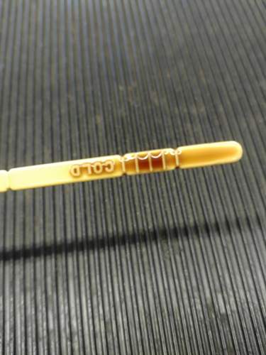

Leider ruckelt der Elch auf D-Stellung aber immer noch bei getretener Bremse, ich würde sagen er macht kleine Sätze nach vorne. Mein Kollege meint, das liegt an den Verunreinigungen und Spänen, die sich zwischen den Lamellen (oder wie ist die Kupplung aufgebaut?) legen und reiben. Ist das eine Möglichkeit?
Ja , das Getriebe mag keine Verunreinigungen , hat das Getriebe einen Peilstab ? wenn ja , wie sieht das Öl aus ? normal ist es Rot , ist es Braun , ist es alt .
MfG
PS. Es gibt Getriebe , die haben einen Filter leicht durch Abbau der Ölwanne zu wechseln , manche haben Keinen , und es gibt welche , da musst das halbe Getriebe zerlegen um daran zu kommen...……….
