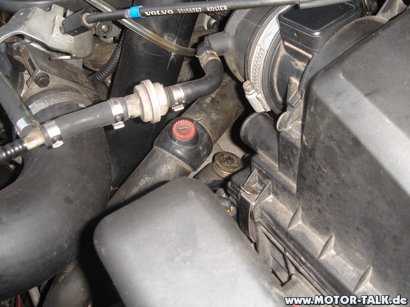

Da hast Du wohl eine Luftblase im Motor oder die Kopfdichtung ist hinüber. Hinten am Block, auf Krümmer Höhe ist ein Entlüftungsnippel. Dort passt ein Stück Gartenschlauch dran und dann bei laufenden Motor mit einem Schraubenschlüssel aufdrehen. Das kann bei dem Motor schon mal vorkommen, da das Wasser auf der Pumpenseite und dem Zylinderkopf komplett leer war.

Kühler nach Fahrt nur dort heiß wo der Kühlschlauch oben reingeht und links kalt. Also bleibt nur die Wapu, ? Habe den Entlüftungsnippel nicht gefunden...
