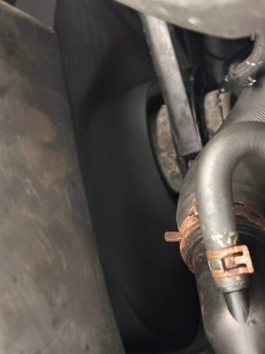

Wichtig ist noch zu sagen, dass die Lüfter weder Stufe eins noch zwei sich drehen. Ich habe extra bei hoher Temperatur angehalten, um zu sehen, ob sich die Lüfter drehen aber das tun sie nicht.
Also tippe ich auf kaputte Lüfter oder Luft im System.

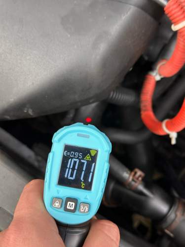

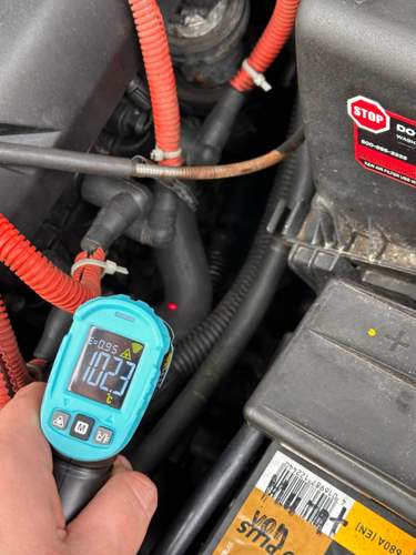

Die Leitung vom Thermostat zum Kühler ist heiß, Thermostat funktioniert also.

Die Lüfter laufen NICHT. Ich habe mal einen neuen Sensor bestellt (febi bilstein 36563 Thermoschalter für Kühlerlüfter) der kommt allerdings erst morgen.
Vielleicht laufen die Lüfter dann wieder.
Man kann den Thermoschalter auch brücken, um zu sehen ob die Lüfter gehen.

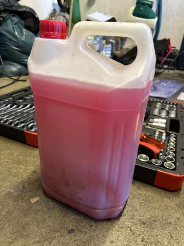

Welche Farbe hat das Kühlwasser? Eher Rostbraun oder schön „frisch“ durchsichtig Rot?

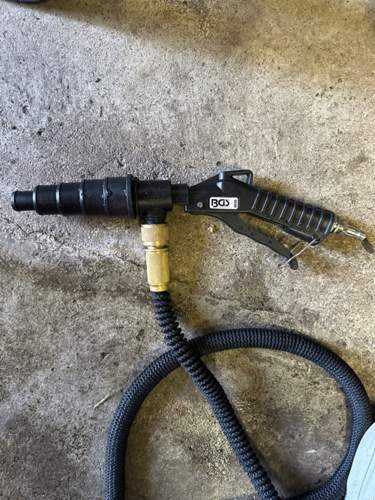

Da auch mittelpreisige Kühler eher dünn gebaut sind, kann man den originalen Kühler durchaus ausbauen und kräftig spülen…
Themenstarteram 23. Januar 2024 um 19:24
Moin, danke für die Einschätzung. Bräuchte dann tatsächlich mal eine Erklärung zum „Kühlernetz“ meint ihr damit das was ich denke ..(die Metallfinnen eben den „Kühler“)?
Kühlmittel ist frisch rot, wurde vor 1 Monat erst neu befüllt nachdem mir auf der Autobahn das Wasserrohr gerissen war (siehe andere thread von mir)

Die Sache ist doch relativ einfach du hast 2 Baustellen. Wenn der Propeller sich nicht mehr dreht dann ist das Thermostat hinüber, also neues rein Baustelle 2 Dein Kühler ist dicht und muss gereinigt werden. Also Kühlflüssikeit raus. Schläuche vom Kühler entfernen und Ausgleichsbehälter ausbauen, diesen Mal mit Wasser Spülen, das gleiche mit dem Kühler dafür kannst du normales Wasser aus der Leitung nehmen. Kühler unter verschließen mit Klebeband. Dann einen Eimer ( 5 Liter ) oder Kanister nehmen und diesen mit 5 Liter Destilliertes Wasser nehmen und dann das Wundermittel nehmen für 4 Euro es heißt Correga Tabs und ist ein Gebissreiniger oder von der Oma. Ca. 20 Tabletten im Eimer auflösen und in den Kühler und ausgebauten Ausgleichsbehälter schütten und eine Nacht wirken lassen, dann alles ablassen und mit Desillertem Wasser spülen und alles wieder anschließen, neue Kühlflüssigkeit langsam hinein schütten bis er voll ist. Motor starten und dann immer Kühlflüssigkeit nach schütten, nicht vergessen mehrfach auf die Schläuche zu drücken ( Kühler muss oben auf sein ) damit die Luft entweichen kann, ist alles nicht teuer aber Zeitintensiv aber danach ist alles wie neu

Da ich den neuen 65.-EUR Kühler am Kühlerschalter nicht dicht bekommen habe, habe ich damals doch noch den originalen Kühler gespült (ausgebauten Kühler im Garten mit Gartenschlauch über alle drei Öffnungen) , dann war wieder alles gut. Ich hatte bei mir den Eindruck, dass sich der Dreck im „linken Rohr, wo der obere Kühlschlauch rangeht“ der Dreck vor die Querohre gelegt hatte (Zumindest kam am meisten Dreck raus, als ich das links Rohr über die Öffnung des Thermoschalter gespült habe), die einzelnen Querrohre kann man ja nicht gezielt spülen… Es hatte aber trotzdem gereicht…
