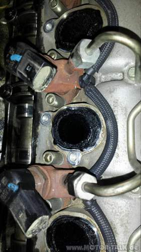

bevor ich hierzu ein neues Thema erstelle, lasse ich diesen alten Beitrag aufleben.
Ich habe mich auch daran versucht das AGR-Ventil auszubauen um dieses zu reinigen. Allerdings nach 3 Stunden ohne Erfolg. Habe leider die untere Schraube nicht gelöst bekommen.
Man kommt sehr bescheiden dran. Hat Jemand eine Idee? Ich habe von ganz unten auch versucht ober eine Verlängerung an die Schraube zu kommen, aber da ist der dicke Luftschlauch der zum Luftfilter geht im Weg.
Habe stattdessen den kompletten Ansaugtrakt inklusive Doppelklappengehäuse von ein paar Zentimeter Ruß befreit.
Motor läuft irgendwie runder und Beschleunigung ist auch spürbar besser geworden.
Der Verbrauch ist unglaublich. Vorher im Schnitt 6,5 l und jetzt unter 6. Kann das sein. Will jetzt unbedingt noch das EGR reinigen. Vielleicht läuft er dann noch besser.
Immerhin hat der kleine inzwischen 265.000 km auf der Uhr.
Also wenn Jemand eine Idee hat oder das passende Werkzeug kennt, bin ich sehr froh über Informationen.
Habe mal ein paar Fotos vom vollkommen verdreckten Ansaugbrücke gemacht.
20150222-153926
20150222-153900
20150222-153934
