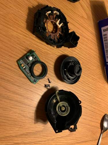

Ich hab den Schalter ausgebaut
( Riesen Aufwand) und ihn mal aufgemacht.
Optisch machte alles einen guten Eindruck
Hab einfach mal alles wieder angesteckt um Fehler auszulesen
Zack da läuft der Hobel
Problem ist das der Fehler jetzt noch sporadisch ist
Aber der Schalter ist mir irgendwie zu teuer um ihn jetzt einfach auf doof auszutauschen

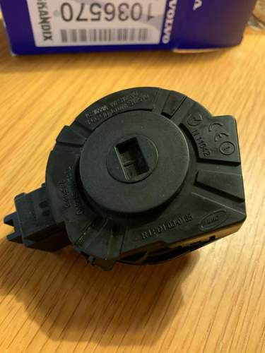

Es gab wohl mal ein Serienproblem, mit dem Zündschloß - erkennt den Chip im Schlüssel nicht (mehr).
Ist schon ein ganzes weilchen hin und erinnere mich nicht mehr an alle Details.
Habe damals auf jeden Fall ein neues "Zündschloß" bekommen.
Wobei so ein Zündschloß ja aus 2 Teilen besteht :
- der elektrischen Kontaktplatte, der die Kontakte schließt / durchschaltet
und
- der Einheit für die Chiperkennung - weil einen traditionellen Bart, hat der Schlüssel ja nicht (mehr)
Und diese Chiperkennung hatte das Problem.

Ist quasi der gesamte Schalter plus Platine und Spule ! (Original Volvo Teil 207€)

Also Problem behoben
Hab den Zündstartschalter ausgetauscht
Nur den Schalter ohne die Lenkradschloss Einheit
Auto springt wieder normal an
Ohne anlernen oder sonstige Zusatzkosten

hast du ein foto von dem zündstartschalter? ich kann mir da echt nix drunter vorstellen.
