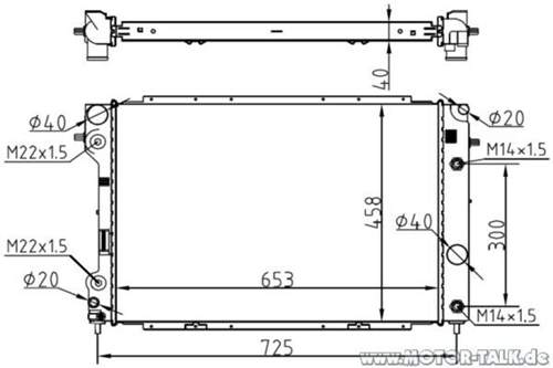

Hallo!
schaue DIR mal diese Nummer an-
WEZEL Artikel-Nr.: 37002199
Netzmaße: 653 - 460 - 42
Getriebeart: Automatikgetriebe
Fahrzeugausstattung: für Fahrzeuge mit Klimaanlage
die beiden großen Schlauchanschlüsse beim Dieselkühler  sollten einen DIA
von 40mm haben!
Bild-
http://autoprece.lv/image/cache/tecdoc-images/14/1042291-500x500.jpg
mfg
EDIT-habe ein besseres Bild!
Kuehler-x25-dt-2
Kuehler-x25-dt
Themenstarteram 23. August 2013 um 16:26
Habe DIR noch nen Benzinerkühler im letzten Beitrag drangehangen,ging nur
nicht als Bild!
Unterschiede sehe ich nur bei den DIA der 3 Kühlwasserschläuche!
ein Kühlwasseranschluß ist beim Dieselkühler mehr da(unten DIA 20mm),
wie beim Benziner,aber  da könnte man ja ne kleine Umwälzpumpe
anschließen,für ne manuelleZuschaltung,wegen mehr Umlauf!?
oder Dicht machen!?
mfg

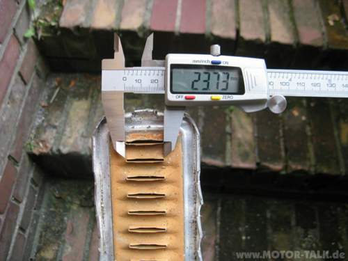

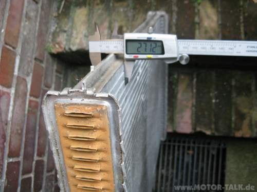

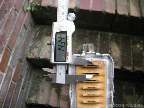

Stimmt, der normale Kühler hat 27mm Dicke, wovon ca.24mm auf die Röhrchenbreite gehen.
Wie kommst du darauf, daß die vom Diesel dicker sind und wie auf die genaue Dicke?
Sind die Kühlröhrchen auch flach und wieviel sind es ?

also klar is ja schon, das der dieselk. 42-43mm. hat.
weiterhin geht der anschluss zum ausgleichsbehälter nicht seitlich ab, sondern in richtung scheibe.
der betrieb im V6 ist auch möglich, weil er ja den zusatzausgang, für die EL. wasserpumpe hat...
nur eben das befestigen des inneren lüfters, wird das problemchen...... was ja aber auch schon, in dem anderem thread beschrieben wurde.
also immer rein damit..... schaden tut das mit sicherheit nich..... nur das der thermostat etwas weniger arbeit hat.:)
und die vorteile bei hängerbetrieb/ gebirge/ recht hohe aussentemp.... liegen auf der "so vielbeschriebenen" hand.;):p
-a-

Rosi, der Z25DT Kühler ist tatsächllich so dick.
Andree hat nachgemessen und auf Bildern im WWW sieht man es auch deutlich.
