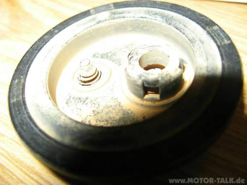

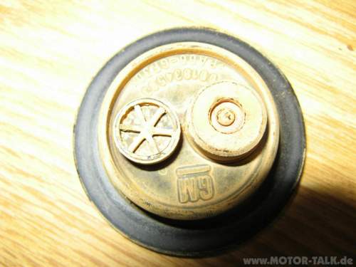

am 31. August 2013 um 3:11
Nach 5 tagen immer noch vollen druck im Kühlsystem?
Wechsel mal am ausgleichsbehälter den Deckel.
Eventuell ist der defekt. Bei Überdruck sollte sich der Druck über den Deckel abbauen.
Im Deckel ist ein druckventil, kann sein das es nicht mehr öffnet bei überdruck.
