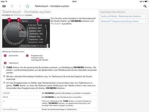

... trotz iPhone muss man dann doch auch noch die verschiedenen Einstellmöglichkeiten (Telefon/Auto) sicherlich korrekt nutzen. Weder dein Volvo noch dein iPhone wissen, was DU genau nun sehen möchtest.
Solltest du ein Sensus Connect haben (sprich es ein später MJ2014.2 sein), dann musst du die Einstellung im Volvo entsprechend deinem Wunsch der Sortierung wählen. ;)

Also DAS ist jetzt wirklich komisch... ich habe einen V60 MJ14 mit Sensus Connect und Weltkugel. Allerdings nicht mit den neuen Apps (Pandora, etc.), das Update auf die neueste Version sollte 50 Euro kosten beim Freundlichen. Damit würde dann auch der Fehler beseitigt werden mit der falschen Sortierung, so der Freundliche.
ABER: Grad war ich am Auto... ich habe tatsächlich auch diesen Menüpunkt bei den Kontakten und nun ist alle richtig sortiert bei mir :-) In der Bedienungsanleitung steht allerdings nichts davon!

Die App's selber sollen immer mit der Verbindung aktualisiert werden. In meinem Manual, auf der entsprechenenden App, ist die Sortierung beschrieben, siehe Fotos.
Telefonbuch
Apps
Du hast das Manual von MJ 2015, stimmts? Ich habe das von MJ 2014 installiert, weil mein V60 ja auch MJ 2014 ist... und da wurde das eben nicht aktualisiert, keine Sortierungsmöglichkeit.
