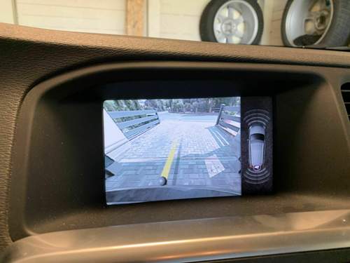

ich habe bei meinem MY13er V60 mit Summum/Xenium eine Rückfahrkamera mit an Bord.
Den Wagen habe ich erst seit März und mir ist schon aufgefallen, dass das Bild manchmal flackert und wie in der Mitte durchgeschnitten ist. Zwischendurch war es dann aber wieder okay und ich habe dem keine Bedeutung beigemessen. Seit dem Wochenende habe ich aber immer wieder einen "Bluescreen" mit durchgestrichener Kamera und inzwischen geht dieser gar nicht mehr weg.
Hat jemand eine Idee, ob das nach einer teuren Reparatur klingt, oder vielleicht eher nach einem "Wackelkontakt"?
Im Voraus vielen Dank für alle hilfreichen Antworten ;-)

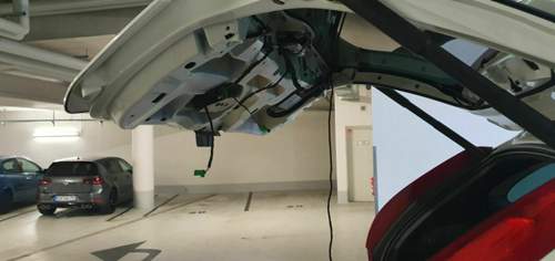

das Problem lässt sich mit ein bisschen Geschick selber lösen. Zunächst die Verkleidung der Heckklappe abbauen. Die einzelnen Teile sind mit Klipsen an der Klappe befestigt. Diese lassen sich aber mit etwas Gefühl abziehen. Sollte einer brechen gibt's bei Volvo Ersatz. Nicht vergessen die Schrauben für den Griff zum Zuziehen auf der Innenseite der Heckklappe zu lösen. Das Kabel der Kamera ist mit einigen anderen Kabeln zusammen im linken Rahmen der Klappe verlegt. Dies ist sehr eng. Also die Schutzummantelung vorsichtig auseinanderziehen, diese kann später wieder um die Kabel gelegt werden. Dann das Lichtleiterkabel von der Kamera abziehen und von den übrigen Kabeln trennen. Dazu die Schlaufen im Rahmen ebenfalls durchtrennen. Könnt ihr später mit Kabelbindern wieder leicht zusammenziehen. Anschließend das LL-Kabel im rechten Rahmen der Heckklappe einzeln vorsichtig verlegen. Ich habe dies zum Schutz noch mit dünnem weichem Schaumstoff umwickelt. Vor dem Einbau der Heckklappenverkleidung noch auf ein paar warme Tage zum Testen warten ob jetzt alles wie gewünscht funktioniert, dann die Verkleidung wieder einbauen. Das ganze kostet nur ein paar neue Kabelbinder, Isolier- oder Panzerband um die übrigen Kabel auf der linken Seite wieder ordentlich zu verlegen und zu schützen und etwas Ruhe und Zeit. Danach funktioniert die Kamera wieder perfekt. Ein teurer neuer Kabelbaum ist da nicht nötig.
VG und viel Spaß bei der Arbeit!

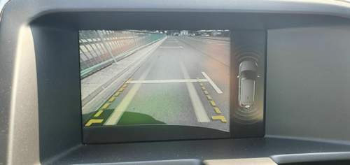

das flackern tritt bei mir auch unter hohen Temperaturen sporadisch auf.
Was heißt denn das Kabel ist zu kurz?
Generell typisch Volvo dieses Problem S60, XC60 und scheinbar S60 haben es auch. Wetter wird wärmer und es fängt zu flackern an.
Naja zu kurzes Kabel bedeutet, dass es an irgendeiner Stelle irgendwo dagegendrückt, wenn die Temperatur steigt und sich der Gummikanal ausdehnt. Dadurch entstehen Störsignale, und das Bild fällt zeitweise aus. Entweder man versucht damit zu leben (so wie ich im Moment), oder man akzeptiert die 400-500€ und lässt es machen.
