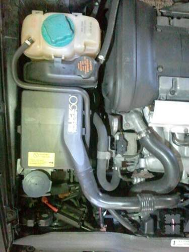

Themenstarteram 23. April 2015 um 15:42
Welchen Schlauch meint ihr, das der nie dicht ist, beim mri ist alles immer trocken, noch nie was undicht, bis auf schwitzen am Turbo ?
Dreck ist eigentlich auch keiner im System
Gleich Bilder gemacht.
2015-04-23-16-22-07
2015-04-23-16-22-58
2015-04-23-16-22-30
Der kleine Schlauch, der links abgeht und dann bei dem Steuergerätekasten nach unten verschwindet. Das ist der Entlüftungsschlauch. Durchblasen!
Auch am Ausgleichsbehälter - schau dir den Anschluss an, der ist so dünn/klein - das kann recht leicht verdrecken.
