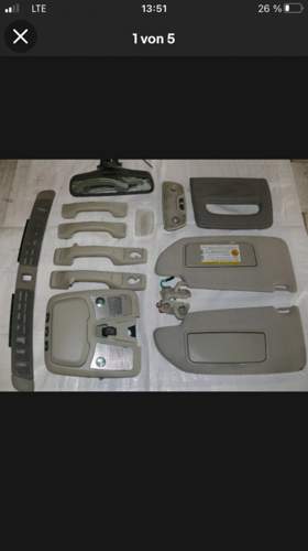

Hi zusammen,
der automatisch abblendbare Innenspiegel meines V70 ist inkontinent: Der sich bei Lichteinfall verfärbende Trollrotz verflüchtigt sich so nach und nach, insbesondere die Randbereiche des Rückspiegels sind mittlerweile von der Abblendautomatik komplett ausgenommen und strahlen fröhlich und ungefiltert zurück. Einen Ersatzspiegel habe ich mir in der Bucht besorgt (als Reaktion auf die gewürzten Preise von VCG), habe aber nur einen mit hellgrauem Gehäuse bekommen (der aktuelle ist schwarz) - ich muss also umbauen.
Nun meine Frage: Hat jemand schon mal den Innenspiegel in Eigenregie abgebaut und ggf. sogar geöffnet, um sich die Innereien anzuschauen oder diese auszuwechseln?
Ich habe ja die gelinde Hoffnung, dass man das Gehäuse unkompliziert öffnen kann, den defekten Spiegel ab- und den Ersatzspiegel anklemmt, so dass man sich den - offenbar unvermeidlichen - Weg zum mit dem Softwareupdate sparen kann ...
Vielen Dank im Voraus für Hinweise und Hilfen ...
Gruß,
KaiCNG
Geschafft! Mit einem satten "Plopp" löst sich die Platine von der Spiegelrückseite. Nun noch (sofern nicht bereits geschehen) die beiden Kabel ablöten. Dann das ganze Procedere mit dem anderen Spiegel ablaufen lassen. Nun befestigt man die 'alte' Platine an der Rückseite des 'neuen' Spiegels und lötet die Kabellitzen an. Dann implantiert man dieses in das (am besten aussehende) Gehäuseteil und clipst die vordere Blende wieder an. Anschließend "auspacken und freu", denn nach dem Einbau in den V70 erkennt dieser seinen alten Kumpel Rückspiegel wieder, der jetzt auch wieder brav automatisch abblendet.
Lessons learned:
1) Nur Mut!
2) Das Drehgelenk lässt sich auch noch auswechseln, es ist nur mit 4 Kreuzschlitzschrauben an der Gehäuserückseite befestigt.
3) Wenn doch die Reihe mit den Metallklammern am Spiegelrand abklappen: Don't panic. Mit einem Bleistift lassen sie sich wieder anclipsen.
Gruß,
KaiCNG
P.S.: Das war mein letzter Bericht mit meinem V70 CNG, er wird gerade verkauft - "schnüff" - aber den Nachfolger steht vor der Tür... wieder ein V70 CNG...

Ich hab's schon wieder getan!
Man nehme:
- 1 Ersatz-Innenspiegel mit Abblendautomatik (aus der Bucht oder so)
- 1 Schraubendreher mit schmaler, flacher Klinge (ca. 3 mm)
- 1 Torx T30
- 1 M10 Stecknuss mit Ratsche
- fürs Batterie-Abklemmen: Stecknuss M13 und M10 mit Ratsche
- ca. 20 Minuten Zeit (netto)
- 1 Beißholz , alternativ auch Flachzange o.ä.
Dann geht's los:
1) Batterie abklemmen und warten (10 Minuten)
2) Ersatzteil von oben anschauen: Dort sitzt die Befestigung, wegen der wir die Abdeckung der zentralen Innenbeleuchtung abnehmen müssen.
3) Vorsichtig an der Innenbeleuchtungsabdeckung rundherum hebeln - mit den Fingern, einem Montagekeil oder ähnlichem ...
4) ... und dann den Lampenträger an den beiden M10er Schrauben lösen (siehe Pfeile).
5) Nun ist der Lampenträger schwenkbar - man sieht die Kabel für Energie- und Infoversorgung. Den linken grünen Kabelstecker abziehen. Anschließend die Spiegelbefestigung (Torx 30) abschrauben. Nun hängt der Spiegel nur noch an dem Versorgungskabel.
6) Jetzt die Klappe an der Spiegelrückseite öffnen - einfach nach hinten abziehen (hier am Ersatzspiegel demonstriert).
7) Jetzt wird's etwas knifflig. Zum Abziehen des Steckers muss eine kleine bewegliche Sicherung weggeklappt werden, die sich an der unteren Hälfte der Rückseite des grünen Steckers im Innenspiegels befindet. Auf dem Foto hab ich gerade den Daumen drauf ...
8) Dazu nehmen wir den schmalen Schraubendreher und hebeln vorsichtig - aber wirksam - an der unteren Nut. Ist die Sicherung nach unten weggeklappt, wird mittig ein Kanal sichtbar, an dessen Ende die eigentliche Sicherungsverbindung liegt. Vorsichtig mit dem Schraubendreher hebeln und dabei gefühlvoll ziehen (hier am bereits gelösten Stecker demonstriert).
Vorsicht! Die Flüssigkeit im Spiegel versaut Leder wirkungsvoll und irrevesibel!
8) Wozu das Beißholz? Das kommt jetzt. Die Kabelführung hinter dem Innenspiegel ist mit einer Spiralfeder gesichert (siehe Foto "Spiegelrückseite_öffnen.jpg"). Diese kann man mit einer passenden Zange zusammenschieben und entfernen.
Hat man kein passendes Werkzeug (so wie ich), verwendet man den schmalen Schraubenzieher, der beim ersten Versuch in Verbindung mit der zurückschnalzenden Spirale auf dem linken Daumen ein kräftiges dunkelrotes Hämatom entstehen lässt . Das kurze, geräuschvolle Ausatmen als Reflex lässt sich temporär mit einem Beißholz lindern.
Dann alles wieder zusammenbauen, Batterie anschließen, Daumen kühlen ...
9) Lessons learned:
Nach dem Anschluss der Batterie zeigte sich, dass die zentrale Innenbeleuchtung sofort ansprang und sich partout nicht mehr ausstellen ließ - letztendlich habe ich die Sofittenlampen vorne und im Kofferraum entfernt, damit die Batterie nicht leergesaugt wurde (außerdem blendet das ganz eklig bei Nachtfahrten). Ebensowenig ließ sich die Funkfernbedienung zur Mitarbeit überreden. Naja, morgen geht's ab in die Werkstatt, Software für den Spiegel muss ohnehin neu ...
Viel Spaß und Erfolg beim Nachmachen (und besser passendes Werkzeug für die Spiralfeder verwenden ...)! Ich weise ungern darauf hin, dass ich für etwaige Folgeschäden etc. beim Nachmachen dieser kleinen Dokumentation keinerlei Haftung übernehme...
