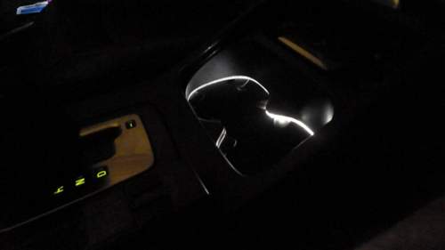

Die 2. Frage bezieht sich auf den Getränkehalter in der Mittelkonsole. Leider ist die LED-Leiste in diesem beschädigt und leuchtet nur noch an einer Stelle, was leider nicht so schön aussieht. Volvo meinte mann muss die ganze Mittelkonsole tauschen ( hier ist das Modul mit dem Getränkehalter und der Armlehne gemeint), kann das jemand bestätigen ? Denn nicht jede Ausstattung hat den USB und AUX-Anschluss, ich möchte ungern das Modul kaufen und dann noch anfangen Löcher zu bohren oder zu fräsen für die besagten Anschlüsse. Die 2. Frage zur Beleuchtung wäre, kann man die LED in den Türgriffen tauschen um eine andere Farbe oder Helligkeit zu bekommen ?

Was meinst du mit der Beleuchtung von Getränkehalter? Eigentlich ist da nur eine LED, die eine Leuchtrampe ausleuchtet. Was leuchtetda bei dir nur teilweise?

Wegen der Beleuchtung im Getränkehalter, die LED leuchtet das konnte ich gestern sehen so wie es aussieht ist da aber ein Plastikring rings rum der dann dezent leuchten soll, der ist an mehreren stellen gebrochen und somit leuchtet das ganze nicht mehr.
Hier sieht man den kleinen Dezenten ring im Video Ring
Bei ca. 1:28min sieht man die Umrandung im Getränkehalter.
Ich hatte gehofft, das man nicht die ganze Verkleidung abnehmen muss um 2 " Birnen" zu wechseln, schade dann werde ich das mal verschieben wenn ganz viel Langeweile ist ;).

Der Lichtring wird leider nur von einer LED beleuchtet. Lichtring kostet 25 €. Leider muss dafür die komplette Mittelkonsole raus.

@cmdrtom Das ist doch aber schon mal weniger als irgendwas um die 300€ ausgeben zu müssen(für die komplette Mittelkonsole) und eventuell noch Bohrungen für USB/ AUX und Bifuel Knopf zu machen.
Hast du zufällig eine Teilenummer ? Das Auseinandernehmen stört mich jetzt weniger ;), dann kann ich auch gleich die Gummis im Getränkehalter ersetzen :).

30790794 - Leuchtrampe (22 € bei meinem Freundlichen hier in Wien).

vielen Dank @cmdrtom für die Artikelnummer :). Sehe das es den Artikel auch im Skandix shop gibt für gut 24€ ;).
