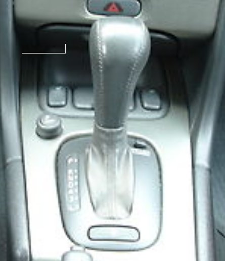

Da ich mir gerne mittelfristig einen V70-I mit Automat anschaffen möchte
(Mein Gesuch im Marktplatz siehe hier)
schaue ich natürlich hier und dort nach Anzeigen und deren hoffentlich vielfältigen Bildern ....

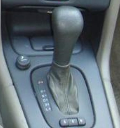

Dabei fiel mir auf, dass es von der Optik her 2 verschiedene Schalt-Kulissen gibt.
Siehe angehängte Bilder in lausiger Auflösung, die man hoffentlich erkennen kann.
Sind das nun 2 unterschiedliche Kulissen für das gleiche Getriebe oder sind es 2 verschiedene Getriebe.
Ich denke eher letzteres, weil es anscheinend einmal ein 4-Gang und zum anderen ein 5-Gang sein müsste.
Gab es die wahlweise oder ist das Modelljahrabhängig ?
Kann mich mal jemand schlau machen, um welche Getriebe es sich dabei genau handelt, welches welche Vor-/Nachteile hat und was die 'Knöppkes' jeweils bewirken ?

Das Aisin Warner AW55-50SN 5-Gang wirst du so gut wie nicht finden.
Die gab es, wenn überhaupt, nur im Modelljahr 2000, Produktion ab Ende Werksferien 1999.
Die anderen V70I Benziner hatten alle das Aisin Warner AW42 4-Gang Getriebe, der Diesel was ähnliches.

Noch mal die Frage(n):
- Was sind das für Knöppe in Bild 1 ? Winter-Mode unten und 'Override' oben rechts ? AW 50-55SN ?
- Dito die 3 Tasten unten in Bild 2 ? Winter-/Sport-/ECO-Modus ? AW 50-42 ?
- Wann genau welche Getriebe ab wann ?
- Welches ist 'vermeintlich' besser ?

Auch die AW 50-42 Mj.99 "lernt" schon,da sie nicht mehr den "Sport" oder "ECO"-Schalter hat,nur der Winter-Modus ist erhalten geblieben.
Gruß,Martin

Winter
Fährt im 2.Gang los
Sport
Schaltet später hoch höhere drehzahl
Eco
Schaltet früh hoch nidrige drehzahl
AW 50-42 ist (ausschließlich) ein 4-Gang ?
Schaltkulisse entspricht Bild2 aus 1. Posting ?
AW 50-55 ist (ausschließlich) ein 5-Gang ?
Schaltkulisse entspricht Bild1 aus 1. Posting ?
Oder gab's da auch was 'gemischt' ?
Wann gab es welches Getriebe ?
Bin mir SEHR sicher, z. B. 98er-Modelle mit jeweils beiden Kulisssen gesehen zu haben ...
Ich finde auf mobile.de nicht einen einzigen V70I 2.4T mit 5-Gang Automat (EZ 99-2001). Nur AWD`s.
Gab es den 2.4T Motor im FWD Kombi überhaupt in der letzten (Auslauf-) Serie?
Das wird eine lange Suche werden, Nadel im Heuhaufen, wenn unbedingt ein modernerer 5-Gang Automat gewünscht ist.

Das AW 50-42 kann auch der zweiten Abbildung entsprechen.
Mein 99er XC 70 hat auch das 4-Gang drin und hat somit das AW 50-42,aber keine zusätzlichen Tasten außer der Winter-Taste.
Gruß,Martin

Also auf dem linken Bild ist der 4 Gang AUtomat und auf dem Rechten Bild der 5-Gang Automat zu sehen.
Ab wann Volvo den 5-Gang Automat einbaut, kann ich nicht sagen, ich würde ihn auf jeden Fall vorziehen. Habe ihn selber in meinem S80, der ist weitgehend Baugleich mit dem V70. Schaltet top, fast gar nicht zu merken. Der 5-Gang ist auf jeden Fall moderner aufgebaut, verfügt u.a. über ein Winterfahrprogramm und ist verbrauchsärmer, da die Drehzahl besser zur Geschwindigkeit angepasst werden kann.
