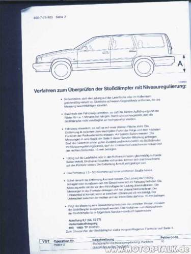

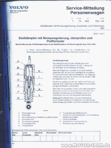

Der Vorbesitzer hat mal die Stoßdämpfer hinten austauschen lassen (ATU) und entweder hat er oder die Werkstatt es verpeilt dass es Nivos waren. JEtzt hab ich zumindest normale Stoßdämpfer hinten die für meinen Geschmack auch etwas hängen....ich weiß nicht...bin verwirrt... wenn man 16" Reifen hat, sieht der Wagen dann höher aus??? Ist er dann höher??
