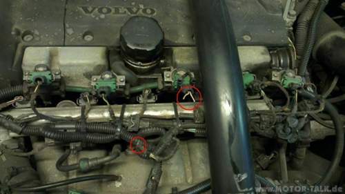

hab mir einen wunderschönen V70 II T5 aus Italien zugelegt. Zu meinem Erstaunen besitzt der Elch eine ICOM JTG Gasanlage, die deaktiviert ist (die Werkstatt hat einfach eine Kabelverbindung einer Einspritzdüse gekappt), weil nie eine akzeptable Einstellung erfolgen konnte. Ich will die Anlage natürlich nutzen, aber die Sache hat einen Hacken. Der Vorbesitzer hat die Anlage 2005 einbauen lassen, nach drei Jahren Einstellerei deaktivieren lassen, und keine Papiere mehr. In den Italienischen Fahrzeugpapieren ist die GPL/LPG-Anlage aber offiziell eingetragen. Laut Vorbesitzer hat man Ihm eine Anlage für einen T5 verkauft und eingebaut. Es sollte also nicht an der Leistung liegen. Meines Wissens erfordert es eher Kompetenz, einem Turbo die richtigen Gasmanieren beizubringen.

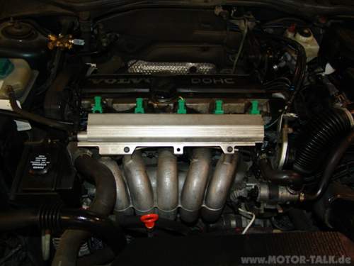

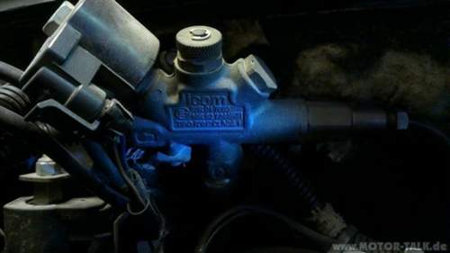

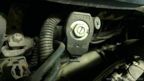

Wegen der Funktionabilität der Anlage ist es wichtig zu erfahren was im einzelnen verbaut wurde an Komponenten. (Pumpe, Einspritzventilsorte und Druckregler)
Welchen Motorkennbuchstaben hat er (Vollständig) , ists der mit 166 KW ?
Eine berichtigende Revision der Icom sollte allerdings erst gedanklich in Angriff genommen werden, wenn Zusagen vom TÜV vorhanden.
