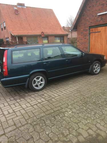

Wer hat eine Idee wo die Reise noch hingeht .Ab Ca. Tempo 70 km/h fängt der Elch an zu vibrieren. Wird aber auch wieder weniger so ab 85 km/h. Reifen sind neu und gewuchtet.Antriebswelle re und li erneuert. Motorkissen und Drehmomentstützen auch neu. Radlager und Achsialgelenke sowie Spurstangen sind ebenfalls erneuert.

Wieviel km hat der runter...könnte, ohne dass ich jetzt weiß um welchen 741 (850 oder V70I) es sich handelt, ein Stoßdämpfer oder auch ein ausgeschlagener Querlenker sein.
Moin sulphur. Es handelt sich um einen V70 2,5 10v. Bj 3/97. Die Dämpfer sind erneuert so wie die Domlager. Querlenker auch. Die Bremse VA ebenfalls. Weiß bald keinen Rat mehr.
Seehund32
Vielleicht wurde die Domlagerscheibe (wo die Hilfsfeder dranngeklebt ist) nicht wieder mit eingebaut?! Oder der neue Reifen hat ne Macke..
Steck mal einen anderen Satz Reifen drauf - wenn es das Wetter zulässt
Wenn das nicht greift, mal die Lager des Stabis prüfen...Das sind die Gummilager die auf dem Hilfsrahmen montiert sind...
Ursache wurde gefunden! Neue Bereifung hatte einen Höhenschlag!Grrrrrr Wenn Gummis der Motor oder Achsenaufhängung einen defekt haben gibt es beim beschleunigen oder beim bremsen im Gang schlagende Geräusche.(Habe ich mich belehren lassen)Danke für euer Verständnis und Hilfestellungen......erstmal neu gewuchtet.
Ps;Die Reifen werden reklamiert!(Bridgestone):-(
Sollte beim wuchten eigentlich auffallen...eigentlich...
