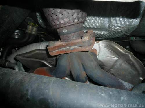

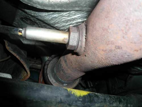

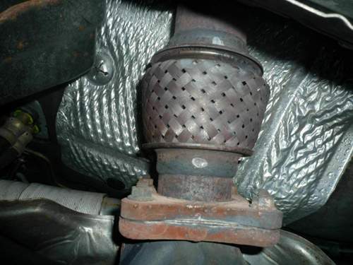

Habe mich nun mal unter die Kiste gezwängt und mir das Ganze nochmal angeschaut.
Leider sieht die Geschichte beim V70 offensichtlich doch anders aus als beim 850. Geschweißt ist das Flexstück an den Kat und am Krümmer ist es per Flansch verschraubt. (siehe Bild)
Kann man da trotzdem was machen? Jemand ne Idee?

Dein Flexstück sieht aber genau so aus wie meins, wenn die Löcher im Flansch identisch sind dann kannst es ja nehmen, nur andersrum als beim 850er. In deinem Fall muß halt zum schweißen der Auspuff weg.
Den Kat tauschen nur wegen dem doofen Flexdingsbums wäre mir zu heftig
Gruß Michael
